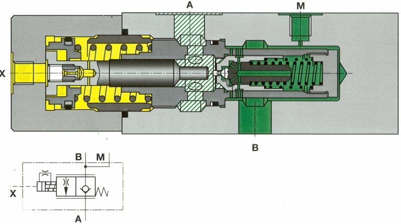

贴张结构图。
& u: [1 y+ O4 r' j9 B% PREXROTH CHECK-Q-METER

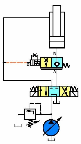

发表于 2006-9-7 16:19:56 | 显示全部楼层 来自: 中国上海
再传张应用的原理图。

液压锁即叠加式液控单向阀.无论缸前进还是后退任一瞬间换向阀处于中位都具有保压功能.若无杆腔进油同时给有杆腔页控单向阀一开启压力缸才能前进,反之同理.单向阀还起到背压阀的作用.

谢谢各位这么多的回答,安全自锁阀组合阀可以同时控制两根油缸或一根油缸,而油缸也可以不是垂直升降的,同时该阀还可以进行油压调节,也就是说在负载过高油压超过所设定的油压时安全阀打开进行自锁,油压不再上升,油缸工作速度减慢,目的是为了保护系统,同时还有一个功能就是在系统停机时起到单向阀的作用,油缸不在伸出或者缩回保持停机时的状态,这些就是液压安全自锁阀的全部功用,上述各位只说了自锁阀的作用没有说到安全这两个字,部过还是谢谢大家
