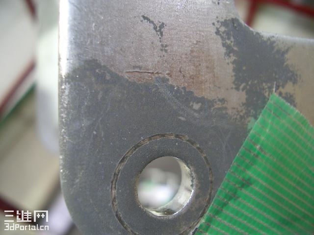

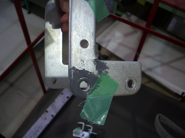

[已解决] 镀锌问题
发表于 2006-9-1 11:29:54 | 显示全部楼层 |阅读模式 来自: 中国
请教各位专家,附件中图片中的问题是怎么产生的?材料是SPHC.
发表于 2006-9-5 12:39:09 | 显示全部楼层 来自: 中国
请各位大侠解答,时刻期待中!!!!!!!!!
发表于 2006-9-7 12:37:45 | 显示全部楼层 来自: 中国上海
锌层起皮脱落 镀锌前的清洗有问题 同时要注意最后的钝化质量
huase + 5 应助
发表于 2006-10-17 22:54:04 | 显示全部楼层 来自: 中国四川绵阳
应该说电场分布不均引起的烧黑吧。
参与人数 1三维币 +1 收起 理由
wjliao + 1 技术讨论
发表于 2006-10-18 08:29:59 | 显示全部楼层 来自: 中国湖北十堰
镀层和镀体粘贴的不够牢固,严格控制镀体的表面质量!
参与人数 1三维币 +1 收起 理由
wjliao + 1 技术讨论
发表于 2006-10-18 08:35:07 | 显示全部楼层 来自: 中国江苏常州
应该属于烧黑现象吧
