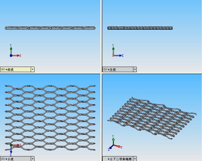

铁丝网,刚刚做好,扫描做的
发表于 2006-9-2 15:18:04 | 显示全部楼层 来自: 中国广东佛山
请问楼主,既然是扫描,是否以X型扫描后阵列而成?还是以V型?划是以最边一行呢?

 楼主| 发表于 2006-9-8 13:06:51 | 显示全部楼层 来自: 中国上海
是先扫描后阵列的,这是我在一个catia论坛上看到的题目,就用SW试着画了一下,原理差不多

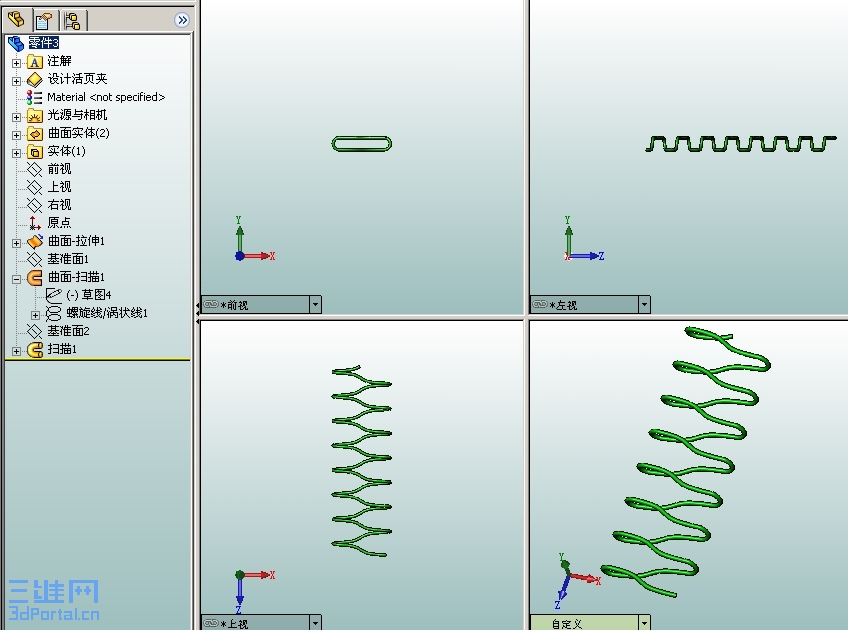

发表于 2006-12-26 19:35:02 | 显示全部楼层 来自: 中国天津
重点还是在草图的绘制上,是不是使用3d草图的方式,因该直接导入数据到sw中形成的草图吧
发表于 2006-12-27 19:01:02 | 显示全部楼层 来自: 中国江苏扬州
不是,一个我们都知道的方法
3 V0 r0 V# o' q$ {螺旋线!
