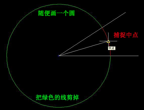

[讨论] 在CAD中,如何绘制角平分线?
发表于 2006-9-1 16:38:21 | 显示全部楼层 |阅读模式 来自: 中国浙江宁波
在CAD中,如何绘制角平分线?

画角平分线并不难啊,就像下面这样..如果有更快的办法,希望有人提出来,

用XLINE命令,水平(H)/垂直(V)/角度(A)/二等分(B)/偏移(O)/<起点>:

用构造线画是最简单的,一根辅助线都不用画!

用参照线XLINE--二等份脚BISECT--指定角的支持楼主点--角的起点--角的端点就OK

在CAD中,如何绘制角平分线
这个问题很简单,先以角的支持楼主点为圆心画圆, 以角的两条边为剪切边,剪切掉多余的圆弧,再用画点命令平分这段圆弧。这样可画角平分线,也可画三平分线。0 b0 n7 b2 T) g' K. c) d* l2 I' }
