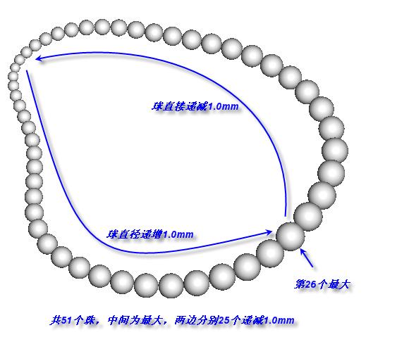

如下图所示。 " w2 h1 U% w$ e
要求1: 1 E4 i5 N, w% V+ S: @$ ?* ]+ {# N
用我所提供的封闭曲线和起点(igs)。阵列出51颗球形珍珠。相邻的两个珍珠要求相切并切球心在提供的曲线上。51颗珍珠刚好首尾也相切构成一条封闭的珍珠连。 5 b% T' e8 e7 v0 l
要求2:
; T8 M0 X  Q! N- R+ ]  起点处为第一个,然后直径加1mm递增,到第26个为最大然后减1mm递减到第51个。
5 W6 S" F. s8 F. k; g/ H# l  0 o/ ^" f+ [# H+ L& K* f
不限软件,作法。   i6 t, q4 q6 {7 m/ f6 U3 }9 w! ?
0 j8 S  O4 V* t答题提供: / q& Q; e* e+ p6 b
    1.最大的珍珠直径
+ d, B9 c1 M6 K5 Z+ F/ C2 Y    2.贴一张正视的贴图8 v: R8 P- T" i& M* \

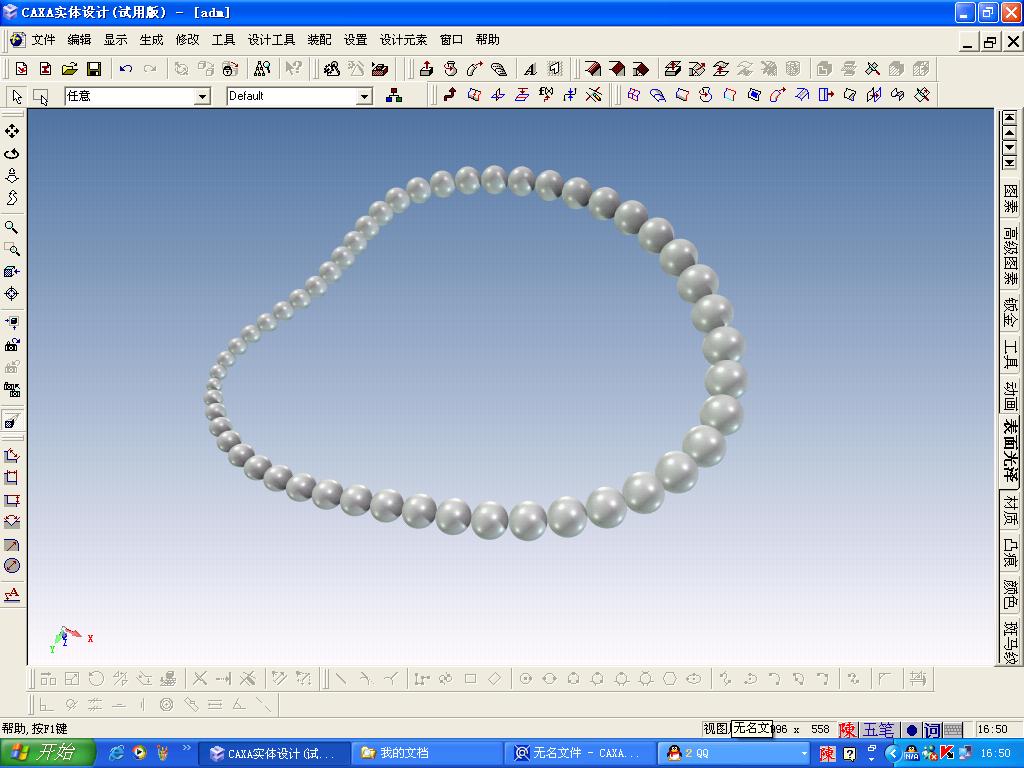

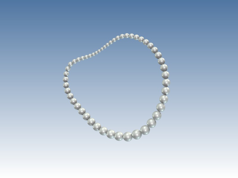

我试做了一下,不知对不对,先发上来看看。& R3 X- l& @( N9 H
大珠的直径是:38.905980392156
