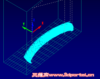

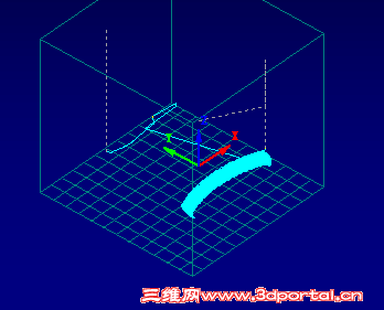

[已答复] 程序乱跑
发表于 2013-8-14 09:39:12 | 显示全部楼层 |阅读模式 来自: 中国福建福州
本帖最后由 zhangguiqi 于 2013-8-14 16:56 编辑 ; C2 q0 [* r7 [! P1 L1 [4 t
% M; V% a' _. \# G; Z5 A3 j. ]7 Y8 W
666.rar (90.58 KB, 下载次数: 12)

這種事應該是你的後處理有問題機會比較大

我也碰到过,  后来系统重安就好了,  撞了好几次,一对比原程序发现中间掉了几处字节,  至今没找到原因
发表于 2013-8-14 22:14:18 | 显示全部楼层 来自: 中国湖南长沙
你用什么把程序送到机床里
发表于 2013-8-16 22:54:41 | 显示全部楼层 来自: 中国上海
U盘估计有问题,我以前用CF卡传输,就碰到这样的问题,你如果打开程序自己仔细检查,就会发现程序变了,换个好的优盘试试看吧
