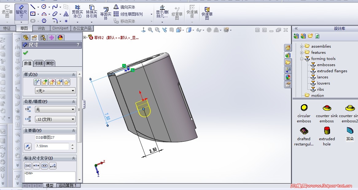

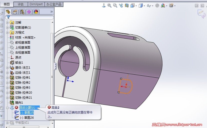

不知道为什么,总是提示位置不对,求前辈指点+ k, _) N& c3 t/ f% @
 楼主| 发表于 2013-8-14 11:28:37 | 显示全部楼层 来自: 中国北京

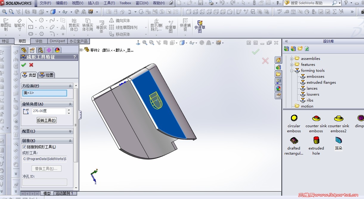

按照上面3-2-1的步骤做出来就提示出错了
发表于 2013-8-14 11:37:56 | 显示全部楼层 来自: 中国浙江杭州
没用过,感觉可能是厚度上的问题。
 楼主| 发表于 2013-8-14 14:28:56 | 显示全部楼层 来自: 中国北京
roran 发表于 2013-8-14 11:37 static/image/common/back.gif
/ w: T1 C, E4 J% e: n没用过,感觉可能是厚度上的问题。
7 h% d* O+ A5 G, `
感谢啊,还真是厚度问题,钣金厚度和成型块的厚度一样,就显示错误了,
