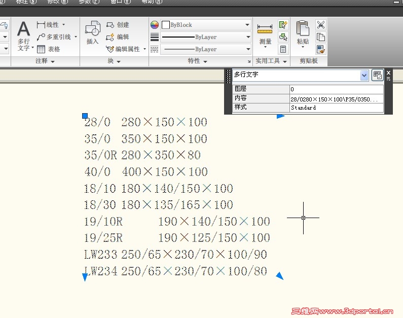

在AutoCAD2010中新增加了一种功能,就是复制的excel数据可以选择性粘贴----文字---然后可以编辑里面的数字等。
' Q) y/ b; A' P: w$ {但是有个问题:就是复制的一个区域的数据在CAD中粘贴后相当于一个多行文本。我想把这些多行文本分开放置,或者可以随意的分开成单行文本以进行后续的处理。
6 ~. E6 d0 t+ w4 Y7 _7 \不知道在AutoCAD2010中能否做到?感谢各位大神的围观和帮助。谢谢!+ H. ?  p7 x: M

发表于 2013-8-14 16:52:52 | 显示全部楼层 来自: 中国浙江温州
用分解试试
2005llnn + 3 应助
 楼主| 发表于 2013-8-15 16:48:38 | 显示全部楼层 来自: 中国辽宁营口
qq625267377 发表于 2013-8-14 16:52 static/image/common/back.gif; O  j& O/ q, o4 f
用分解试试
% L9 z4 q! j! a% B8 D: q谢谢!原来如此。

 楼主| 发表于 2013-10-26 19:23:26 | 显示全部楼层 来自: 中国辽宁营口
tengxuewen 发表于 2013-8-31 16:44 static/image/common/back.gif
/ o5 O! h  e' ^- Q4 V8 U' t为什么不带表格线那?请高手解答。
+ s" j" r) o+ {7 B* d% _4 }复制的表格,在CAD2010中编辑-----选择性粘贴----文字,即可。
 楼主| 发表于 2013-10-26 19:24:01 | 显示全部楼层 来自: 中国辽宁营口
YJUN6691 发表于 2013-10-22 13:56 static/image/common/back.gif
- _, ]2 i& u8 ~6 u7 A0 c& [为什么不带表格线那?请高手解答
; J' A9 ?* e/ M" x" u
