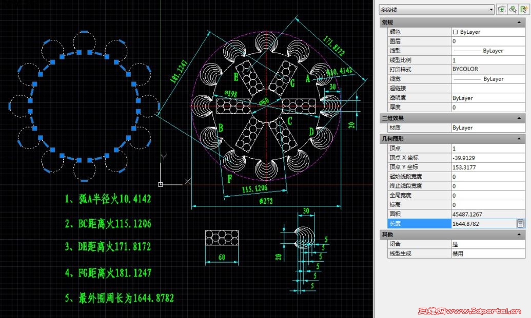

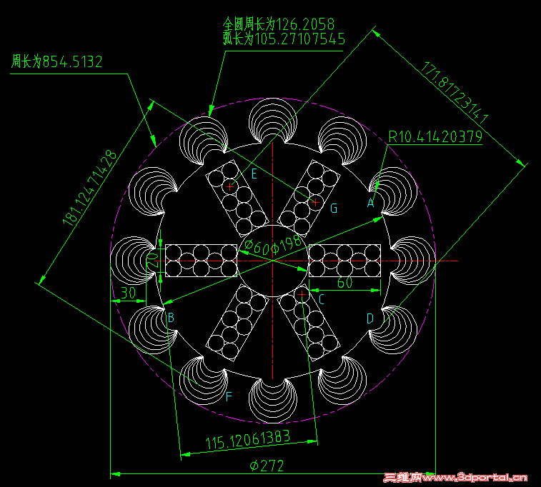

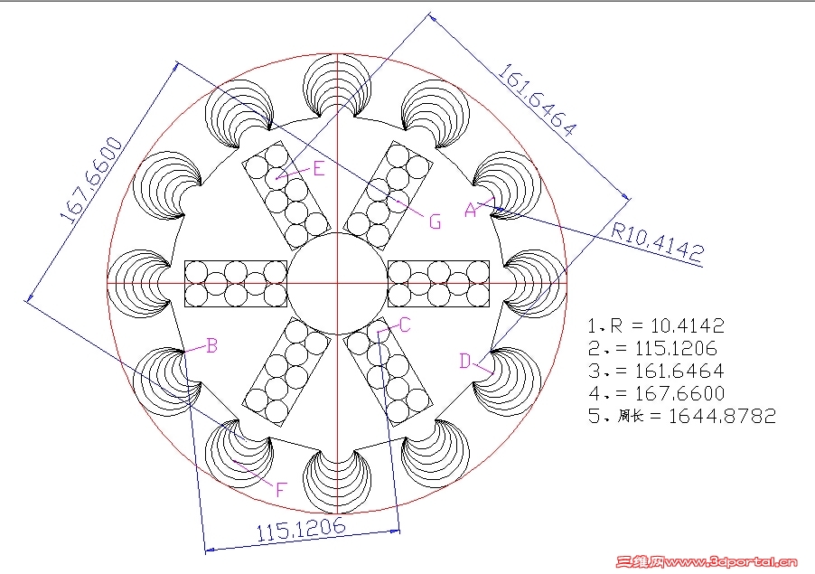

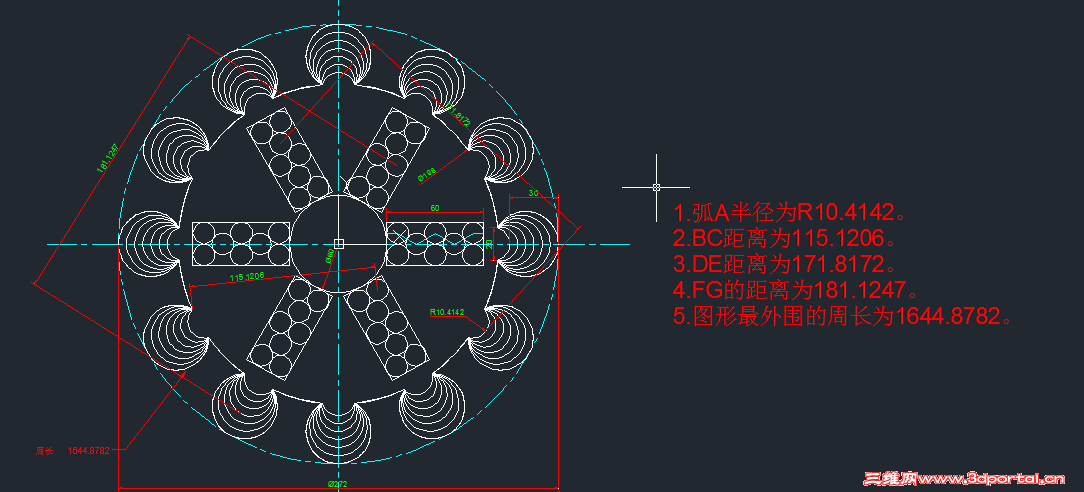

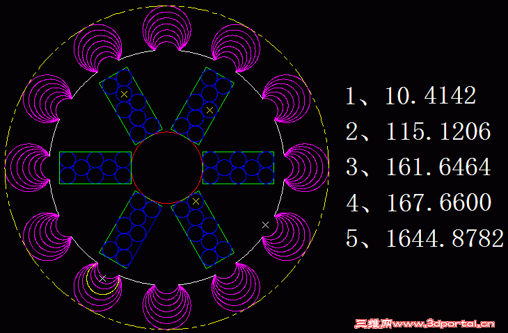

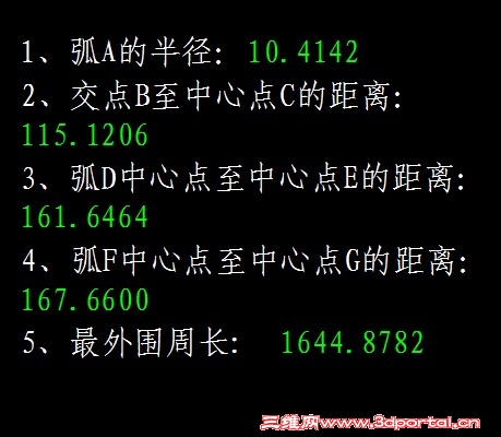

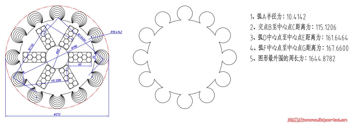

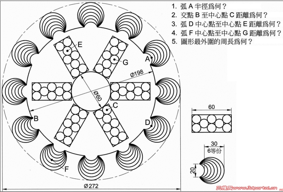

CA D几何作图竞赛题(2013年8月),至8月22日止& e6 a0 X$ n5 Y3 N5 O/ R- Q+ e
' `/ R \. C9 m0 J4 T
一.竞赛题目(参见附图)
& t% ]) X% ~# M s( D% H" _4 h+ Y基础综合练习60
8 k" s: y6 v' b A1 m! d: |. g+ B4 }. s F) a V
用AutoCAD作图法求出该题要求的5个数值,3 M% i4 s3 i' J i& q+ M: W
$ b- q) s5 Q+ A) k! X i
尺寸精度要求精确到小数点后4位。角度单位必须使用十进制度数,不得使用度/分/秒,百分度和弧度,精度也要求精确到小数点后4位。; d7 b9 o+ j$ _* I5 }
