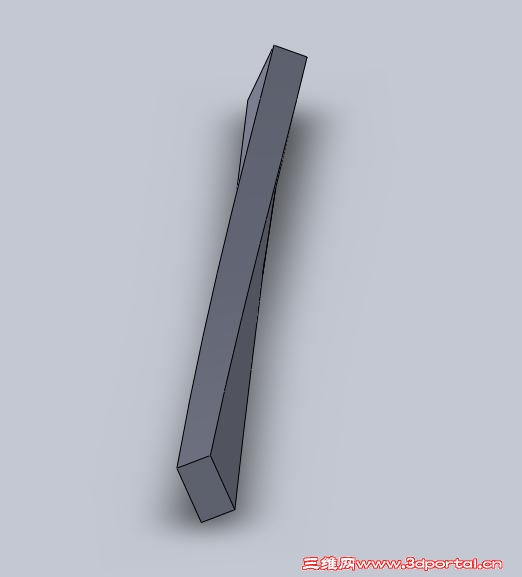

求展开方法,螺旋线扫描的

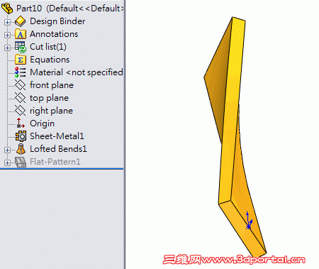

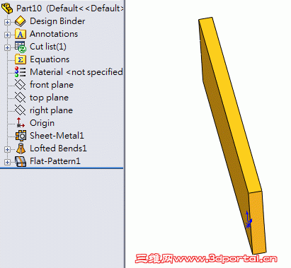

发表于 2013-8-15 13:36:40 | 显示全部楼层 来自: 中国台湾
# D# R  x8 g, S& e5 s! u
1 t, q7 ~' D7 `- O8 R這樣轉不了鈑金件的,直接用鈑金放樣就好了。5 k4 O; z) _) {" D; H# S* i' Y. c
! `: _) z, ]' R6 V
  n: P7 y7 r9 E* E; H: W
发表于 2013-8-15 13:40:45 | 显示全部楼层 来自: 中国辽宁沈阳
将螺旋线转换成3D草图,放样钣金即可。
