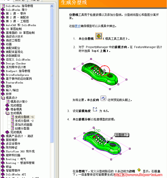

楼主可以先了解一下指导教程里的模具设计,反正我是不太懂。
