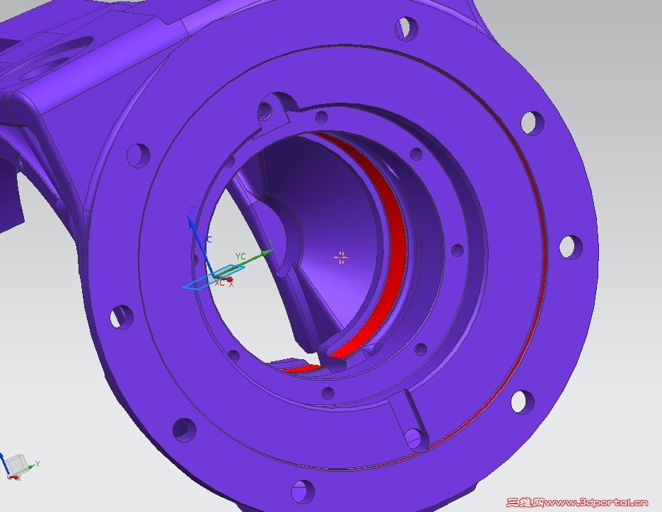

QQ截图20130815151930.jpg 图示工件为箱体,红色两个面为有0.02同轴要求的两个孔,而小的红色孔要求0.8的粗糙度,要求较严格,有断续切削,工件的材质为QT400的,个人考虑了好长时间,也没有好的加工方法,遂想到求助于各个网友,有没有好的加工方案或者方法,谢谢了。% l% y& T9 G' f0 p

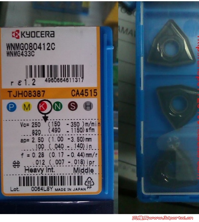

发表于 2013-8-15 20:13:52 | 显示全部楼层 来自: 中国江苏常州
. j4 s" @+ i5 d$ N. @! R7 S% t$ s8 {) _) E: r2 {& H- B! q
如果你用的是进口刀片,那就选择铸件专用的刀片
4 b' [7 O1 B# J- w! P$ y2 l1 P; j3 {3 ?
比如类似这样
% f( {5 g% N( w% Z: Z# M) k, V9 h- P3 I# {+ u, K/ i
日本京瓷KYOCERA 数控刀片 WNMG080404 CA4515铸铁专用
; q# d0 V' s6 N( x; d) W) Z- Y
3 ]. d, B) V+ E0 j* I) i, ?这个刀片也是很好的一个刀片。你可以去淘宝看看。- `( y# E6 ?  @% ^% L
4 M3 {$ U. }+ t! |3 ~* g4 p' a7 q7 r
! p% y* t2 {, }. D
5 G5 W8 B; x5 q. w) j" Y( W( _  M我贴一个图片给你看看,一定要有K 这个标记的。 不要选择通用材质的刀片,那种刀片都不适合,肯定没有铸件专用的那种耐用。
/ x3 }! F; U7 {* E% C- ^" Y
3 l, c9 v, Q5 J
$ I0 d. u. p  a- i9 A3 d9 l7 X2 g' g4 h* L* v- d/ P+ x
看上图里面,K 被一个圈圈 指点出来了。 这就是 铸件专用的刀片。
* R5 `2 ]( ~0 E5 [  Q$ Y' Q9 B2 Z0 n
然后刀尖圆角要选择R0.4 的。   因为是精加工,所以刀尖圆角要选择小一些的。
mengfansheng + 3 应助

这个工件是个箱体,这个图片只是展示了一个方向,还有交叉孔,有0.025的垂直度要求,而且偏重较严重,不利于车削,这也是我头疼的是,镗削的话,172的孔6级的公差,0.8的粗糙度,开有通槽,粗糙度难保,直径尺寸稳定也是个问题,如果镗的话刀片寿命也是个问题
