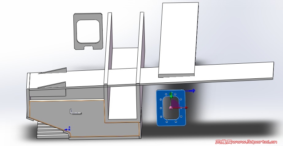

如下图所示,我画出了这个零件,不是装配图,我点了一个实体,图中蓝色的,有三维坐标控。可以随意移动,但是动了之后,再想回到原位置,就很困难了,如何才能精确定位啊,现在想把这几个实体拼装起来,可以点击坐标控移动实体,但是,不精确。怎么办呢,谢谢指教。

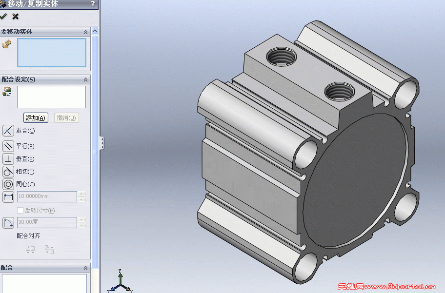

移动/复制实体中添加约束,就如同装配体中配合。

添加几何关系就可以了
