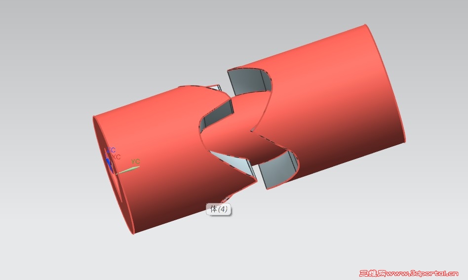

实在编不出来,四轴的,请大神们帮帮忙

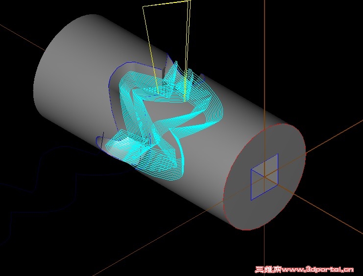

随便做了一下, 用的是平行到曲线方法, 将就参考一下吧。 1.jpg 11.zip (1023.21 KB, 下载次数: 172)

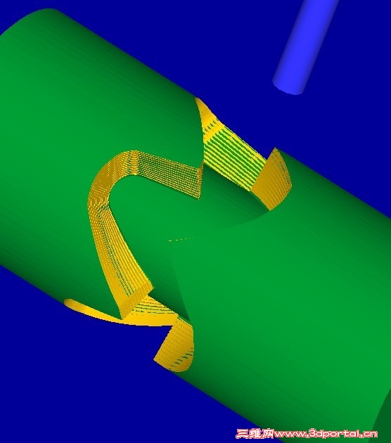

我编好了,大家比一比谁的时间短,谁的刀路流畅,谁的线做的好,我展开的线都是直线与圆弧组成,不是断断续续的直线,也不是样条曲线!

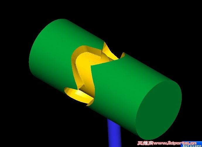

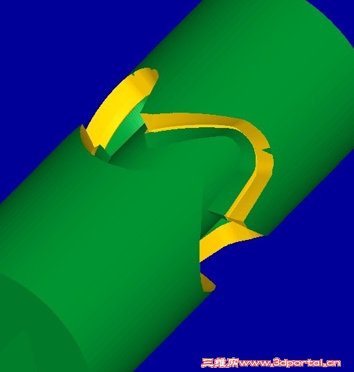

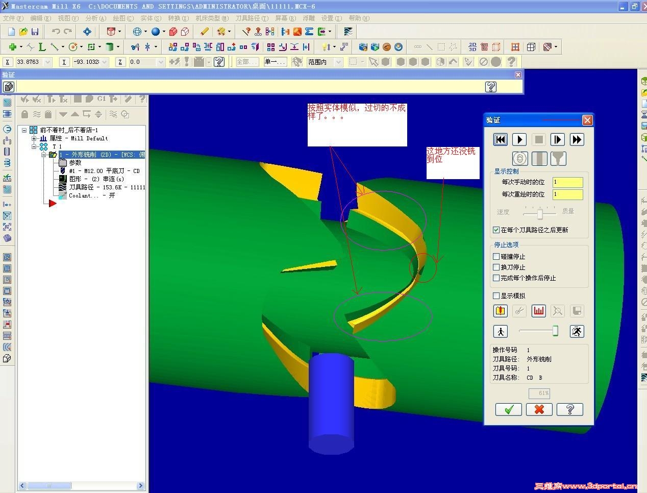

本帖最后由 363485543 于 2013-8-20 09:17 编辑 $ N+ M  ]9 d1 h1 Q0 ?& y% f
四轴编程 发表于 2013-8-19 19:55 http://www.3dportal.cn/discuz/static/image/common/back.gif9 n+ e0 F1 ]5 m! }
我编好了,大家比一比谁的时间短,谁的刀路流畅,谁的线做的好,我展开的线都是直线与圆弧组成,不是断断续 ...
! x- j: n9 s( k0 p8 R4 |# t" Q" ^# ~# n0 x. v  J7 J$ ]1 c7 V
大哥,你编好没有用实体模似一下,看有没有过切吗? 替换轴大法虽然好用,但不是万能的,  用X6帮你参照实体模似了一下,看看吧!! 1111.jpg 222.jpg
