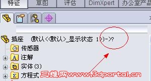

在一个插座零件里面插入了一个“法兰”零件,如图后面的“?”提示是什么意思?

失去关联!!
发表于 2013-8-15 17:27:26 | 显示全部楼层 来自: 中国广东深圳
關聯懸空,

发表于 2013-8-15 17:39:07 | 显示全部楼层 来自: 中国安徽合肥
法兰的某些特征与其他模型的特征有关联,如果其他模型移动,或者删除等法兰的特征依然存在,只是关联的几何关系丢失。
 楼主| 发表于 2013-8-15 18:03:19 | 显示全部楼层 来自: 中国四川成都
法兰的螺孔位置没有完全定义,在法兰的零件环境没有提示,插入到这个插座零件中就有了,多谢大家的回复
