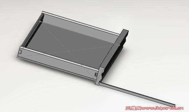

SW中怎么约束抽屉只能在导轨上移动,不是做动画,就是在窗口中移动零部件时,移动抽屉到导轨顶端就拉不出去了?还有保存的EXE里能实现这个吗?EXE里移动的都是零件,能让整个抽屉沿导轨移出来吗?% G" O3 ?. g" V

谢谢关注~~其实就是在SW中做一个抽屉和滑轨之间的约束,使得我在移动零部件的时候能够像现实生活中一样,抽屉拖到一定位置就拖不动了。在我另一个帖子里,有朋友提议用高级配合里的距离约束了,我尝试了,现在出现的问题是距离约束是双向都生效的,比如说是从一点到左边10mm,到右边10mm,但是我只想要到右边10mm,左边一点都拖不过去,这样行不行?另外。。。。动态图片怎么做,比如我想把这个抽屉移动的动画用一张图片传上来。。。。。。。。。。。谢谢

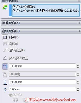

楼主可以在高级配合里面用“距离”约束,可以定义抽屉与导轨的距离限制。

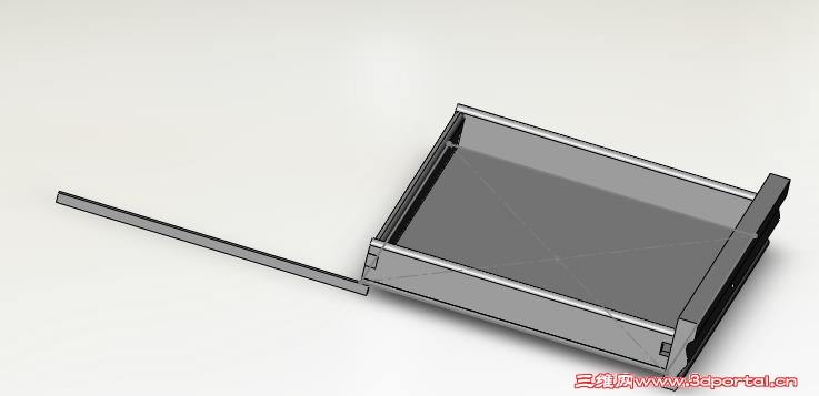

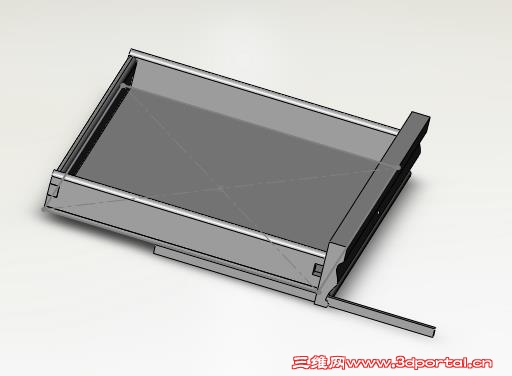

, X$ ~0 F. X4 k' H5 T8 @9 z因为我导轨没有建,就先用木条代替的。对的,木条固定后,抽屉边和木条边重合,再约束两者底边平行,移动的时候就不会旋转,抽屉是会随意沿边移动的,但是现实生活中抽屉是只能在滑轨上移动的,并不能滑出滑轨。现在我给了它一个距离的约束,它会有移动的最大距离和最小距离,移动的距离不会超过最大距离,但是是双向的,如图所示左右都能到最大距离,现在我希望朝左边是不能动的,就想问一下,这个可以实现吗?可以的话我要怎么设置?

最小距离设为0

- ?7 @6 ]! ]+ p, ]" a恩,用了,可是它是双向的,能不能只要单项的,就是只能朝一个方向移动到最大距离,然后再移到原位置的时候不能朝另一个方向。这种能实现吗?上面的图就是用距离约束做的,朝两个方向的。

! e" j0 P* J  h* x. w# J最小距离设为0
. u* _) Q3 A1 {( z设置了,它还是会朝两边移动

楼主选择时选“面”试一试,我的可以。最小设为0,两个面重合就不能再移动了。

1 f; D$ @4 t  E5 [* J8 L1 ?$ i% j谢谢!!解决了,之前在尝试路径约束的时候默认是要选一个点和一个路径,所以在开始尝试距离时顺手就选了点。。。。自己都没有注意到这个问题。。。原来这么轻易就搞定了。。。。谢谢!!!顺便问一句,在这个论坛里的求助帖子问题解决了我要自己设置“已解决”吗?
