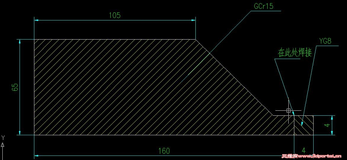

4 i; Q( g) R  i) [# O) f2 T       各位朋友,目前我公司需要加工一件轴承钢零件(Cr15),外形尺寸是1050X160X65板材,加工工艺是:1、铣轮廓;2、焊接;3、打孔,攻丝、铰孔;4、平面磨;
1 F2 m/ v8 n2 x4 D3 S# S以前公司从未加工过此从材料,想请有这方面经验的朋友提点宝贵的意见,比如说什么材料刀具切削好点,吃刀量,主轴转速、进给;刀粒的耐磨性、零件表面粗糙度- u8 S3 S- N) Y% _! L6 @9 I/ _
       另外,我们还需要在此材料上焊接YG8(钨合金钢),不知道两种材料的焊接性怎么样,另外用什么的焊接设备及焊接材料比较合适,YG8切削脆性材料比较好的一种刀粒,我们焊接刀杆时经常是将此种刀粒用铜皮或者铜丝作为焊接材料,用高频加热或者等离子加热。但对我这种零件显然不合适。  r# m. F0 I' _
      在此先谢谢各位。
6 l. l% d: N) F- |4 R
截面示意图
截面示意图

轴承钢GCr15、硬质合金YG8不能采用常规电焊,一般用于铜焊。参考焊接式刀具。

GCr15热处理前可以加工,加工后热处理。它与YG8可采用铜钎焊,将焊接处清理干净后,用黄铜作焊料,硼砂作焊剂,进行钎焊。焊后不需热处理。

有一事想不明白,前端已焊硬质合金,为何主体要用GCr15,如果这是一个刀口,这种设计可算是失败.

, w9 x! G- R. H/ C" u有一事想不明白,前端已焊硬质合金,为何主体要用GCr15,如果这是一个刀口,这种设计可算是失败.
/ \, Z$ E0 r( k: D6 k
朋友,你提的问题很有道理,其实GCr15完全可以用45或Q235钢代替,其实我们这个结构的整个产品原始材料是Ni基合金钢,是从德国买来的,用在涂布机上的,用来刮合成脱水,结果没用多久,刀口就磨损了,所以呢上面领导就想用这种材料。其实图纸上的尺寸4mm只是加工前尺寸,加工后刀口只有0.8mm.要求整个刀口直线度在0.01mm.所以到时在磨削的过程中刀口是否会崩掉,都很保证。+ I9 J# [, U) Y: o/ a5 Q. [
      另外,我想很少用GCr15当刀用的。
