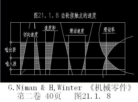

抄写一段书上的 (德《机械零件〉21。1。7 节 齿廓的滑动与滚动 ):7 Z/ p" A$ X9 ^) f" l
“。。。节点的滑动速度为零。在此处,滑动速度 改变正负号, 而且滑动速度随离节点的距离成正比 增长。在啮合起点和终点处,滑动速度达到最大值,对于摩擦、发热与胶合来说。这是一个重要的特征值 。" }/ L8 A% D. n4 K. q- V
。。。。。。。。。/ s6 U/ j( [0 f- T
   滑动率,它是滑动速度 与 齿廓上的点在公切方向的绝对切线速度的比值。“% ~7 W& S1 Z0 b. g' [" O
& @5 h; U! y" X# H' }滑动速度与滑动率 , 在同样滑动率下,模数越大、齿高越高(现在有的采用高齿制)滑动速度就越大。 对于高速运转的,滑动速度产生热量很大,因此在高速很重视滑动速度,用滑动率衡量。对于低速,这个就不很重要。* W; u/ [9 Q7 g0 r$ ?

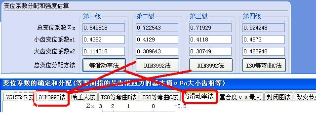

谢谢NIUERSHIYE老师的回答,《齿轮手册》第十二篇中说变位系数采用等滑差计算,对于其他的分配法,我因没有可以参考的计算公式,而无法计算,只能用您提供的软件来计算了。
, G# k0 {; F) F
) E( s5 N, q: G0 n* u# u) W
等滑动率的计算和郑州所一致。用DIN3992 较好 !
