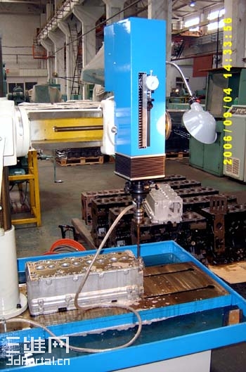

我想只有用电火花,如果少短的话直接把钻头打碎,你试一下,电火花还是会更实在一正点

同意2楼的说法,采用电火花,钻头硬度本身就很高,传统方法是取不出来的,

 楼主| 发表于 2006-9-11 20:49:25 | 显示全部楼层 来自: 中国山东泰安
取出折断丝锥实例
加工现场拍摄:
0 {( I$ |3 j9 c' r  D1 v  图为正在取出断入深度130mm的钻头。
现场拍摄
现场拍摄
渔樵 + 3 如果再来一张局部放大了就更好了

既然是断的钻头,就不会太短;电火花有点慢,而且要占机时;做一个工具吧;% E& J5 V# ^: C( Y$ z
前部有两个齿,可以插到钻头的螺旋槽里;中间是一个长杆,后部弯成一个角度;使用时插到孔里,试着转动它;等到松动时,向上提着并按照顺时针旋转,通常可以取出来;4 K: c4 K& }7 U% r1 F( A

电火花高速穿孔机,有些WEDM机自带此附件
