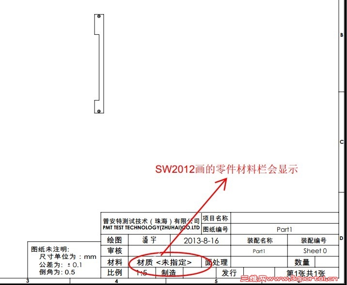

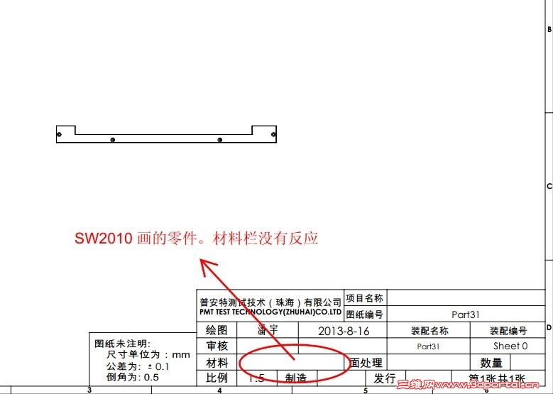

SW2010零件在工程图里无法显示材料质!  V- \4 d. D7 ^& M2 b! Y
我的工程图设置没有问题,因为相同的工程图用SW2012画出来零件可以显示。
( T1 x8 J8 _, I6 \跪求高手指点!

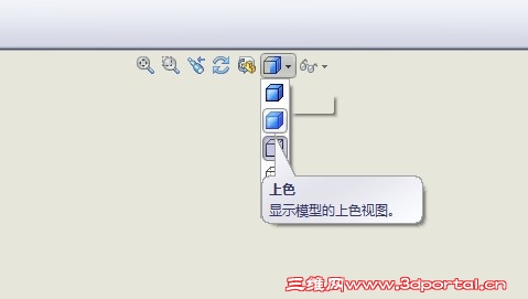

发表于 2013-8-16 13:22:11 | 显示全部楼层 来自: 中国安徽合肥
显示模式有带边上色,上色,线框等几种模式。要想显示材料材质,要改变显示模式。
 楼主| 发表于 2013-8-16 14:00:39 | 显示全部楼层 来自: 中国广东珠海
现在上传SW2010零件和SW2012零件工程图让大家做对比,跪求大神帮忙找原因。
 楼主| 发表于 2013-8-16 14:02:24 | 显示全部楼层 来自: 中国广东珠海
本帖最后由 panyu_wx 于 2013-8-16 14:09 编辑 9 S" p; O  n' y. U% T% P. h
5 b: R. k7 m0 G. N, @7 U' y& i0 h一样的工程图模板,不一样的效果。, ~' C: I% n/ n
( 有图有真相 )
- a1 }/ O  z+ C: t
SW2010零件工程图
SW2010零件工程图
SW2012零件工程图
SW2012零件工程图

发表于 2013-8-16 22:27:29 | 显示全部楼层 来自: 中国广东东莞
区别是大,一样的模板,但是10和12软件的系统设置却可能不相同!
发表于 2013-8-17 14:35:47 | 显示全部楼层 来自: 中国江苏苏州
您看一下系统选项-----文件位置-------文件模板设置有没有问题
