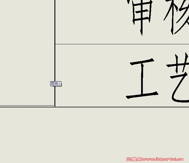

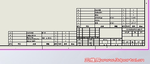

分割后的标题栏可以准确定位吗?我都是用手直接拖动的。) k4 J7 J9 H; }; N$ y
打印的话到时看不出来不重合,放大后看其实他们之间并非完全重合。

楼主笔误,应该是明细表嘛,不是标题栏。
' _6 f# R/ Z0 U: s& b( P我也是手动拖动,没找到其他方法,打印看不出来,就行了。

设置零件明细表定位点

' f( j/ ]# V% u$ L8 T对,是明细栏,谢谢了。
 楼主| 发表于 2013-8-17 15:03:12 | 显示全部楼层 来自: 中国山东济南
hollyhoo1985 发表于 2013-8-17 14:35 static/image/common/back.gif
- K% l7 N2 R. z设置零件明细表定位点
0 P3 M4 \  y$ o$ Y, r- L/ p现在明细表变成两部分了,一部分可以用定位点,另一部分没法设置定位点了,只能手动拖动了。
