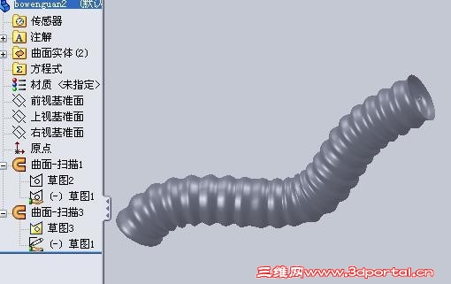

网上看到别人用两步扫描画出了波纹管 不知道怎么弄求高手指点。只有一张图片

这中不知道,但是知道另外一种方法。: z8 h! `" `9 F% Z
旋转-阵列-抽壳
发表于 2013-8-17 14:55:01 | 显示全部楼层 来自: 中国浙江温州
http://www.3dportal.cn/discuz/fo ... =%B2%A8%CE%C6%B9%DC: S3 _* F" B* H$ t
14楼、15楼有不老叔的part,可以看看。
 楼主| 发表于 2013-8-19 11:31:10 | 显示全部楼层 来自: 中国湖北黄石
3楼多谢了,按照你给的帖子 做出来了,谢谢。
发表于 2013-8-20 10:44:07 | 显示全部楼层 来自: 中国安徽安庆
扫描,用引导线
