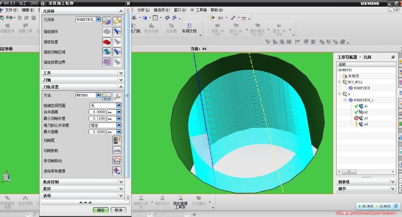

由于加工需要UG等高是否能编出CIMATRON的登高刀路
 楼主| 发表于 2013-8-17 11:26:37 | 显示全部楼层 来自: 中国山东东营
并且不抬刀,要上图效果的

 楼主| 发表于 2013-8-17 12:21:03 | 显示全部楼层 来自: 中国山东东营
═吻紥吻_打 发表于 2013-8-17 11:26 static/image/common/back.gif. ?# Z' ?: U5 L8 O1 M
并且不抬刀,要上图效果的
) J$ i- ^, G' T# T! x/ R参数如何设置

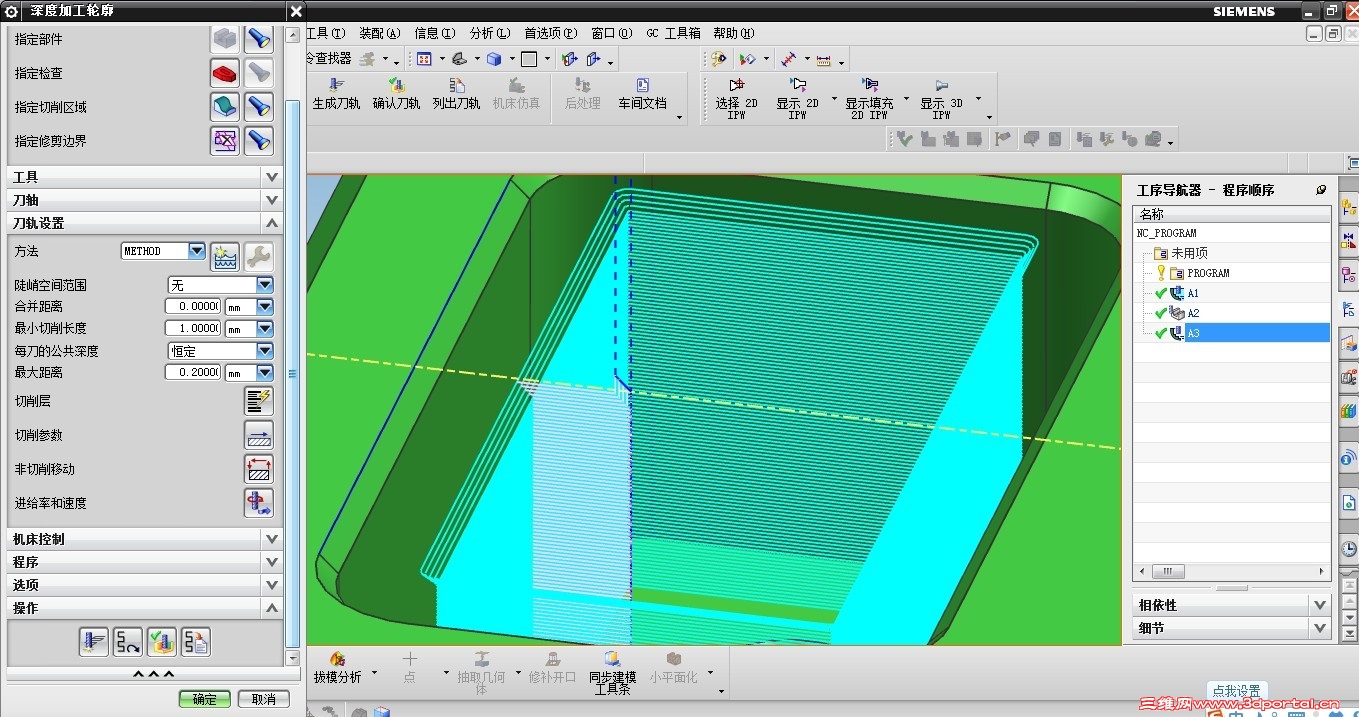

发表于 2013-8-17 15:01:48 | 显示全部楼层 来自: 中国山东潍坊
NX做这个很简单:切削参数→连接→层到层选择“沿部件斜进刀”
 楼主| 发表于 2013-8-17 15:10:15 | 显示全部楼层 来自: 中国山东东营
═吻紥吻_打 发表于 2013-8-17 12:21 static/image/common/back.gif
7 T) X0 G8 j. n9 {' u参数如何设置
' u3 D7 @( i+ ~: w& m* r  ?
nono: e" k4 J4 n5 q
不是这种,直接在部件下刀,你没明白我意思

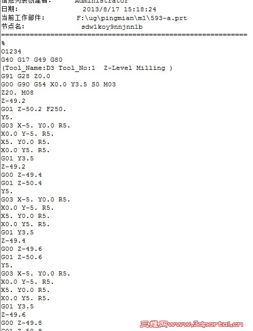

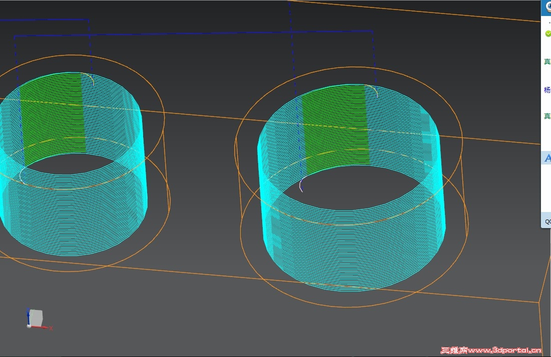

 楼主| 发表于 2013-8-17 15:20:59 | 显示全部楼层 来自: 中国山东东营
domnmold 发表于 2013-8-17 12:23 static/image/common/back.gif
) t7 F1 p; z2 {  h- I5 e7 ^- U可以做到那种效果!
' a6 p5 B# W/ h, F- X, t: Jnono
% ^& P9 S6 V- g5 f不是这种,直接在部件下刀,你没明白我意思,
' p! ?  ^! T3 O/ v9 U我上图了求指点,我虽然做到了但是,每次都抬刀,以前用ciamtron不抬刀的

发表于 2013-12-2 23:15:12 | 显示全部楼层 来自: 中国山西太原
在非切削移动参数中选就行了。4 i+ m% P7 N% W6 {5 M
