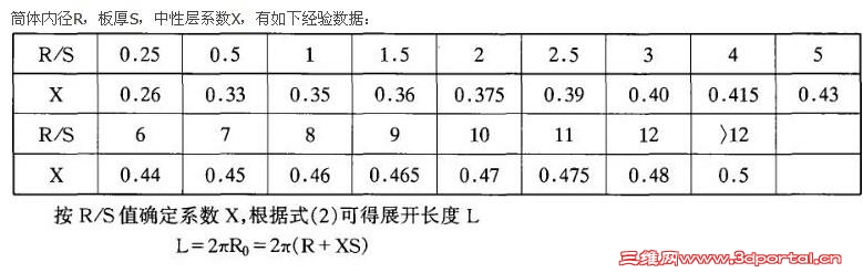

在下有个疑问,卷成的管子直径分外径和内径,展开的尺寸是不一样的,那平板下料应该是以内径还是外径为基准?如果以内径展开尺寸下料,以内径定位卷管,但是成品要保证是外径的尺寸,这是怎么做到的?# h/ ~7 P! e! M$ ?0 C* Q; Y; q+ {/ Z

卷管下料,按中面直径算出周长下料,卷出的管子内外径都符合要求。

 楼主| 发表于 2013-8-17 17:03:14 | 显示全部楼层 来自: 中国江苏苏州
但是我们客户按内径尺寸下料了,这样要想把实物和图纸画一致就很难了

发表于 2013-8-17 17:38:54 | 显示全部楼层 来自: 中国山西太原
按内径尺寸下料,卷出的管子周长有点短了,若对接处拉开点距离,用焊缝填满,也能保证内、外径符合要求。否则按内径下料焊出的管子直径偏小了,这样干是不对的。

发表于 2013-8-19 13:02:46 | 显示全部楼层 来自: 中国四川成都
以中径计算
洪哥 + 2 感谢帮助
发表于 2013-8-30 19:10:21 | 显示全部楼层 来自: 中国广东东莞
按中间尺寸

大部分都会采用中径计算,但有时会出现制造误差

就相当于中性层吧。

中间算出来的都不一定对。实际和理论是有差距的。哪个一般先按中间算走。然后下样调整尺寸。最试二 次就出来了。
