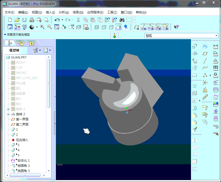

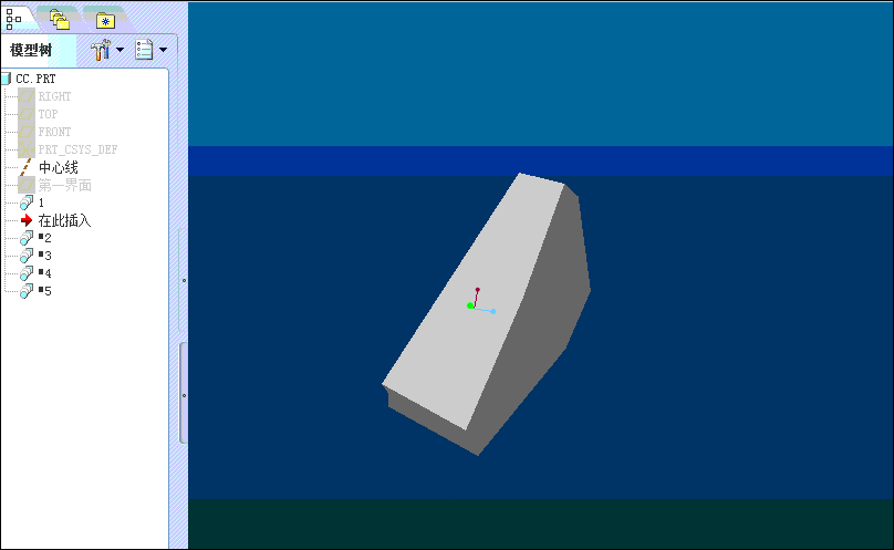

% _) G. v/ L9 b; E# B: R简述下这个操作的意思  这是由多个混合特征组成的零件  每个混合特征都是由三个截面混合而成
2 ?, `1 m/ n5 s( v. ]9 I6 Y* r# X
由图中操作可知  该两个混合特征的草绘是在同一个截面  而两个混合特征居然没有重叠!而是有一定角度的!?! N- f# e+ [* z2 f
8 J* K, i: Z! B6 [+ M" B求大神指教这是如何实现的?!

ganyiwei 发表于 2013-8-18 21:25 static/image/common/back.gif2 w/ a! Q( z0 G0 I' T5 c
大神是你说来就能来的吗?
+ X3 \4 ~8 \- s- q) Q: t
4 Y. G7 @0 m) W" l果然还是三维网的大神给力!!这个问题困扰我许多天了!!
- T: F1 V& ~1 {. C& o/ I* c感谢ganyiwei大神精准且华丽的操作演示!高兴之余更是满满的敬佩!:good% d& z+ m$ m) G- k
