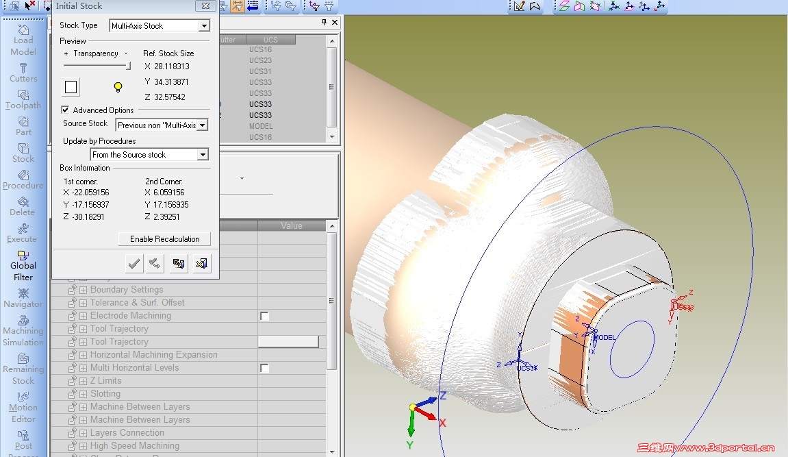

发表于 2013-8-21 01:37:28 | 显示全部楼层 来自: 中国浙江嘉兴
本帖最后由 华英雄love 于 2013-8-21 01:41 编辑   @# h1 s! n3 t8 a" q$ U9 z4 D% |/ P
3 P( k* B, _' s, [
QQ图片20130821014042.jpg 创建毛坯的时候选择上一个程序的毛坯  这样就可以了

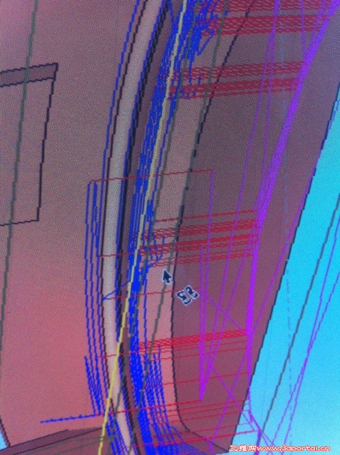

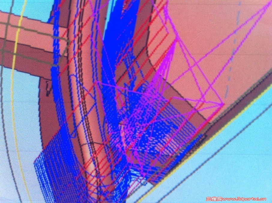

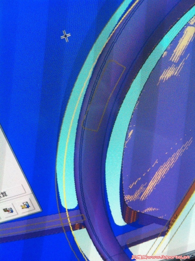

 楼主| 发表于 2013-8-24 21:42:17 | 显示全部楼层 来自: 中国吉林长春
我这里有个多轴毛胚的文档,就是零件反过来的时候刀路乱,不知道是怎么问题,还请大侠们指导指导!!!我的多轴毛胚也按你们指导的做了。
0 X% Q$ n# [  {/ R& ^
刀路很乱
刀路很乱
毛胚也对啊
毛胚也对啊
