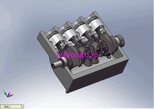

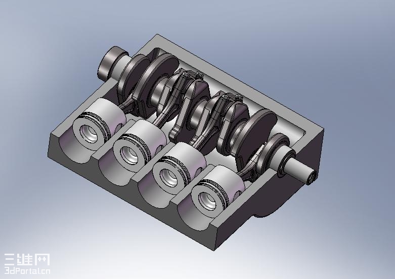

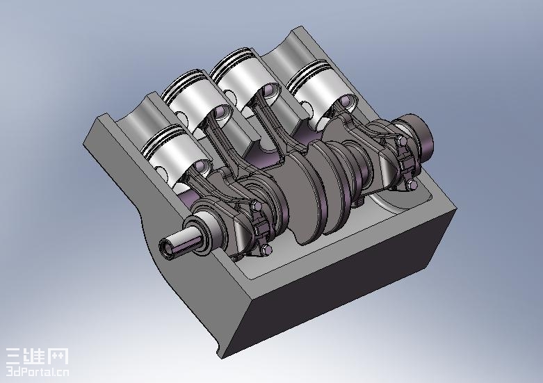

用SolidWorks.2007.Office.Premium.SP0.0正版重做了一个发动机模型,并用COSMOSMotion进行了仿真,有动画,贴几张图吧。希望大家喜欢。& t6 n% S. G0 D  w

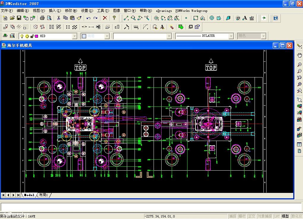

漂亮,学习一下,顺便问一下DWGeditor能不能用。

DWGeditor2007能用,贴张图给你。

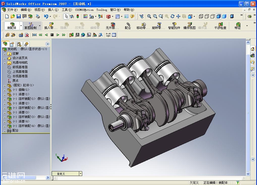

2007的界面也看起来也挺舒服的哦。

模型建的非常好,可惜发动机画错了.应该是滑动轴承,而不是滚动轴承
发表于 2006-9-8 10:53:26 | 显示全部楼层 来自: 中国广东江门
原帖由 ZHUHJ1965 于 2006-9-7 21:21 发表0 p9 }$ f. r7 c) I$ @- N
8 i3 x; y' [, o* c  I我见过广东江门柴油机厂生产的柴油机用滚动轴承,曲轴是一节节装成,连杆用滑动轴承。
