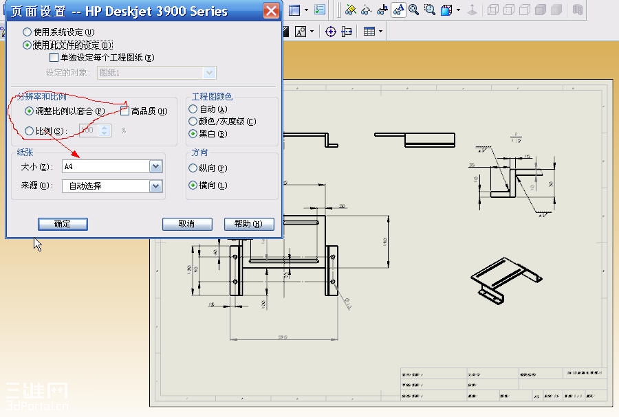

发表于 2006-9-4 22:30:45 | 显示全部楼层 来自: 中国浙江台州
原帖由 djt_76 于 2006-9-3 20:17 发表
1 g/ e+ F" ]7 t1 f$ W  b: V; }我刚学SW2006,花了几个月的时间将原来AUTOCAD的图纸转成SW的三维并且生成了工程图,可是在
  \$ l7 e9 w) p* ^7 t. N打印的时候出了问题,: [, E, a* b. C( r$ [( M
一方面A1的图纸只能横打不能竖打印;
+ S' C8 a2 u, \: e$ |另一方面打印出来的图纸不是图线太细就是没有边框.
; H$ p( a( Q1 i不知道怎 ...
& j4 ~3 W$ X. p0 S8 M: S* v
看这里的设置,你就知道SW的强大垃,A1-A4 SW会自动缩放的,哈哈。$ T" M7 M* u3 ]0 Q/ n" H$ A* l
3 E. `3 {. g# U7 S$ _1 U+ H$ W( s% X[ 本帖最后由 lishuangxi 于 2006-9-4 22:32 编辑 ]
