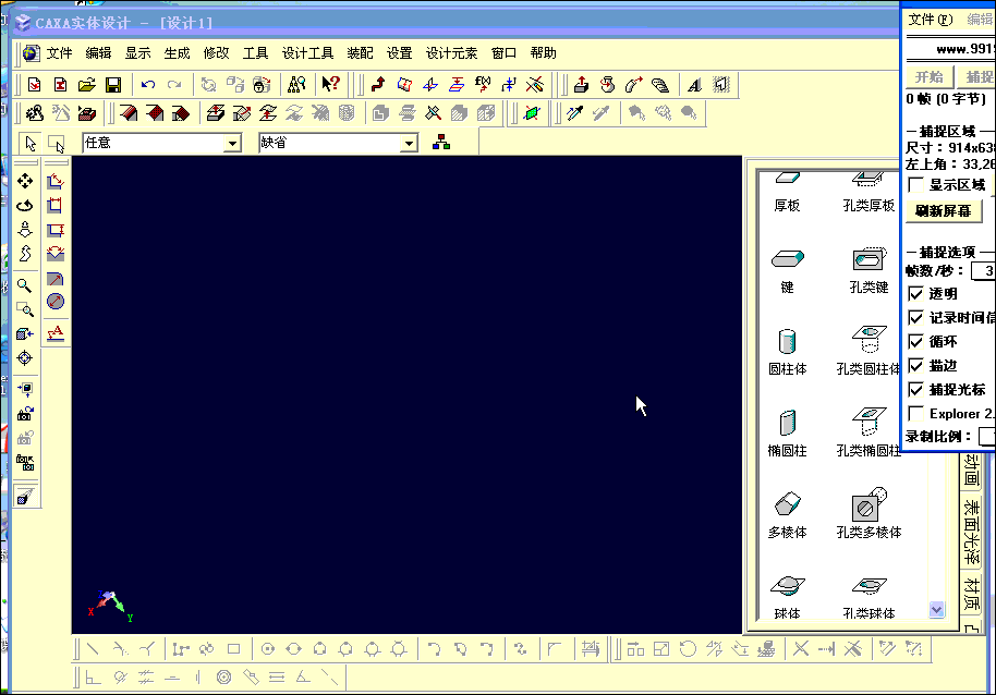

发表于 2007-6-4 21:43:03 | 显示全部楼层 来自: 中国山东淄博
支持2#的说法,并用动画演示了一下,希望对你有用.
