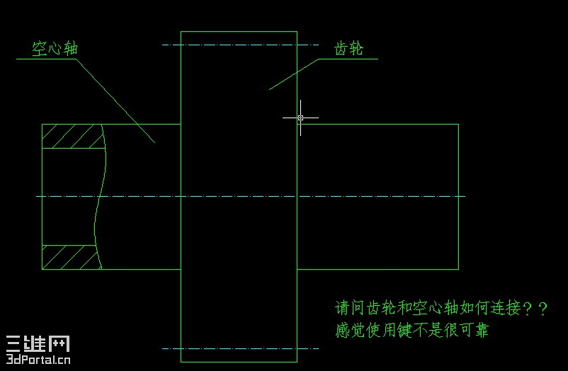

[已解决] 空心轴与外面套的齿轮如何连接??
发表于 2006-9-4 20:21:05 | 显示全部楼层 |阅读模式 来自: 中国山东济南
感觉受壁厚的影响,用键不是很可靠7 O2 r! E3 K9 N7 C& B$ b
: U2 A* k1 {7 x+ \# {) I6 m
空心轴外面套一个齿轮,怎么跟着齿轮转
* s- o7 R, D5 q" T: X9 {
& M2 K" b' F$ Y/ r1 p2 b, M  Q' k5 L1 e[ 本帖最后由 userkypdy 于 2007-3-20 20:14 编辑 ]
发表于 2006-9-4 20:36:41 | 显示全部楼层 来自: 中国山东青岛
附张图说说你的意思好不好
 楼主| 发表于 2006-9-4 20:38:39 | 显示全部楼层 来自: 中国山东济南
空心轴外面套一个齿轮,怎么跟着齿轮转
发表于 2006-9-4 21:11:56 | 显示全部楼层 来自: 中国江西九江
请发图来,方便大家回答。
发表于 2006-9-4 21:39:47 | 显示全部楼层 来自: 中国浙江杭州
可以改为花键轴,如果受力不大的,可以把带轮用螺栓固定在轴上,拆卸也方便的
发表于 2006-9-4 21:56:25 | 显示全部楼层 来自: 中国安徽六安
建议用过盈配合,过盈量根据承载的大小来定!

发表于 2006-9-5 06:45:12 | 显示全部楼层 来自: 中国河北沧州
用锁紧套可能还可以,或者根据扭矩的大小选择过盈配合

发表于 2006-9-5 08:23:18 | 显示全部楼层 来自: 中国北京
花键套的办法成本太高,支持楼主丝的办法承受的转距有限,也不可靠.通过计算过盈量量和转距大小,采用热装的办法就可以带动齿轮转动了,没问题,我经常采用此法.你也可以试试.; v; z9 j  s. D

发表于 2006-9-5 09:54:35 | 显示全部楼层 来自: 中国浙江杭州
1、如果条件允许可以在空心轴上焊接法兰固定齿轮(注意定位销)
1 I6 m( U! _6 E8 Z9 H* i; t; D2、可以在空心轴上打浅盲孔,在齿轮轮毂上打罗纹孔,用紧定螺钉(注意工艺,别着个打不了孔的位置)) z, d# M7 E8 A  N4 N( d
3、热镶紧配(下下策,无法更换零件): ~$ o2 ?; U( M" o, {
5 N; k, V  {# g$ t[ 本帖最后由 yfzou 于 2006-9-5 09:55 编辑 ]

  U) \* E' T$ n7 F+ B结构上也差不多,就是大点的螺丝,6个或个均部,你的轴一边拆装就构了吧,还有一边可以作个台阶

/ W" N  {! g) A% T9 i' I1、如果空心轴壁厚厚度大可以焊接
0 Y5 g6 Y0 [; f( z8 k" P# S8 x2、估计强度不行8 o- H6 N0 G. s$ c
3、工艺性要求高,扭距不好计算,各个差别比较大

发表于 2006-9-6 12:38:28 | 显示全部楼层 来自: 中国湖南长沙
要看空心轴的内外圆直径,还有齿轮安装的位置要求7 U: l7 h5 R  J, R9 ?' s' P
齿轮在两端,可以加法蓝,在中部,可以考虑用键,(臂厚够的话)一个不行,就双键,或者更多,
- ]2 c1 L; l1 o. h但要注意轴的强度.还有,最好做成阶梯轴,便于拆装
