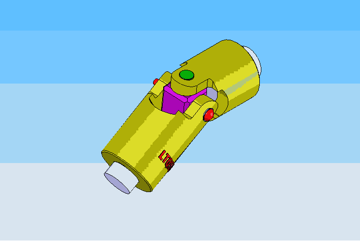

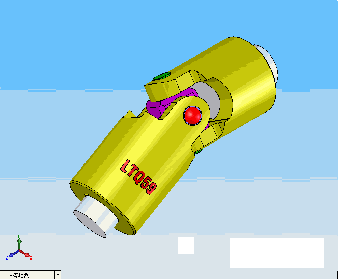

这是偶设计的某型输送机的万向联轴器,忙里偷闲用SW做了个模拟动画,献给论坛的朋友们。虽然是很基础的东西,还望大家多多支持。

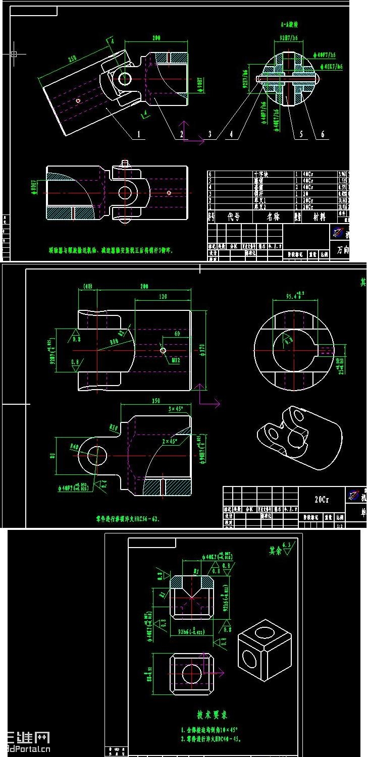

这是产品图纸,整机已交付用户.这个是非标准的,尺寸太大,买不到.所以才设计.

发表于 2006-9-5 09:34:45 | 显示全部楼层 来自: 中国黑龙江哈尔滨
回复 #3 ltq59 的帖子
请问你的二维图纸用sw转换到autocad还是直接用sw自己的二维图纸标注的

 楼主| 发表于 2006-9-5 13:59:08 | 显示全部楼层 来自: 中国辽宁
原帖由 SFQCF2003 于 2006-9-5 09:34 发表/ a# F! `5 Z9 G$ Z; g  I
7 {( L+ X2 C" N, q7 \用CAXA电子图板

发表于 2006-9-5 21:10:08 | 显示全部楼层 来自: 中国江苏南京
为什么不用SW直接出图纸呢??

发表于 2006-9-6 22:35:39 | 显示全部楼层 来自: 中国浙江绍兴
真是高手!楼主是不是用SW建摸型,用CAD出工程图?

发表于 2008-6-15 16:03:45 | 显示全部楼层 来自: 中国浙江金华
不知道里面的套套是用什么固定住不让它在运动的时候跳出来?
发表于 2008-6-15 17:23:00 | 显示全部楼层 来自: 中国河南焦作
应该是螺纹连接吧,容易装配
8 q9 l" c5 D+ ~( B4 o# c2 _; b铆接不太现实,况且是单独设计的。
