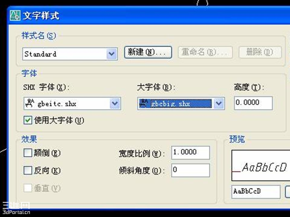

我们单位的标题栏是自己做的,用的字体是gbtic,但在标注圆的直径尺寸时,直径的符号变成了一个口,请教大家给予指教

你插入的时候全部改成工程字的“gbenor.shx”,那本来就是国标嘛!

仿宋体还真不是国标。注意“gbenor.shx”中的“GB”。

从autocad2000开始就没这个问题请看:
怎样设置文字样式
怎样设置文字样式
发表于 2006-9-5 23:09:49 | 显示全部楼层 来自: 中国四川乐山
在SHX字体选项中选择gbeitc.shx, 并勾上大字体,还要在右边"大字体框选中选择gbcbig.shx",这样就不会有问题.
