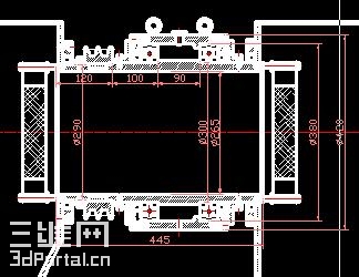

这是我设计的设备的一部分感觉有很多不够合理的地方,请教各位专家指点指点,小弟不胜感激.
1 N8 f7 w  J# `  W2 ?. C0 U- S1:空心轴受力很小
. c; a, \3 K0 j1 S$ C2 ?- V2:周围环境粉尘污染很大.
; W$ B  \! R' Z, Z7 X: F. p3:结构尽量小合理.
% y+ z% N5 R; ]! o! o' {' |

发表于 2006-9-5 15:18:24 | 显示全部楼层 来自: 中国北京
方便把DWG 图纸传上来吗?
 楼主| 发表于 2006-9-5 18:16:41 | 显示全部楼层 来自: 中国浙江杭州
传上来哦,楼上的可以给点宝贵的意见吗?

发表于 2006-9-6 13:42:37 | 显示全部楼层 来自: 中国北京
能说说哪些是不可改变的尺寸,哪些是可以改变的吗?还有,左右两边的罩子是做什么用的?
$ t+ M/ `$ j9 j/ m5 y- {! d3 R( k我觉得轴承外面装密封件的那个零件有点问题:+ w5 w9 E3 F& b
一、分布直径为400的内六脚螺钉不好安装,不用钻孔,直接铣平;
% B6 N& J2 x  i二、与外部零件的配合为何做成多次曲折的形状,直径用内孔和外部零件的凸台配合就行。; v. m) |; n. O
& f% @" T$ Y+ d# F
[ 本帖最后由 blackbird 于 2006-9-6 13:56 编辑 ]
 楼主| 发表于 2006-9-6 16:39:45 | 显示全部楼层 来自: LAN
万分感谢楼上的指导:
; c2 W( j% R& c& l( P) s4 n* N( B, a1 p; T" B
1:>  现在还处于设计阶段,所有的尺寸都是可以更改的,内孔尺寸尽量不要变小就可以了,. ]4 w7 b: X# @
2:>  轴承端盖两边的外端盖是用来防止粉尘进入轴承的,用骨架油封不保险,在加个保护装置,是看了论坛一个前辈对这方面的改进措施而作的2 \1 U* _& ~5 o  y. c
3:>  400布置螺钉是为了拆卸方便,结构简单点,也考虑用圆螺母,不过尺寸太大,不好安装
3 z: m6 [. o4 f: c, ?4:>  那两个箱子不用去管他的.

原帖由 Ryo.Zhang 于 2006-9-6 16:39 发表& U& w0 i, f3 k; U6 ]! b3 O0 R
万分感谢楼上的指导:8 s+ ^, N  J) w1 ^
* V' C; g: [: P! @+ n$ d1:>  现在还处于设计阶段,所有的尺寸都是可以更改的,内孔尺寸尽量不要变小就可以了,5 C$ J; @' W8 A9 W
2:>  轴承端盖两边的外端盖是用来防止粉尘进入轴承的,用骨架油封不保险,在加个保护装置,是看了 ...
) Y. K7 j( ~/ Z9 ]* X3 e0 Q客气了,我也只是提点自己的看法,不一定对的。我说的400螺钉,不是说紧固件选的有问题,而是在安装时外部零件会对其形成阻挡,所以你得将外部零件尺寸弄小点,而且也没必要为安装螺钉专门钻个孔,不知道我说的对不
