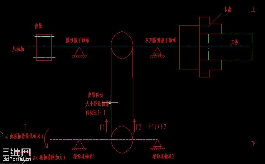

[求助] 设计了个类似车床主轴的东西,大家帮忙pp
发表于 2006-9-5 20:19:26 | 显示全部楼层 |阅读模式 来自: 中国山东济南
过程:联轴器带动主轴转,然后通过皮带传到从动轴,再带动卡盘和齿轮转& l$ [0 ]0 @5 f& ~! {4 L3 A
有几个问题请教一下- Q; u; Y: p1 W1 v. r" J
1.两个深沟球轴承产生力平衡Fa,这两个力他们之间大小是怎么分配的?+ j' {, l7 I) l4 d( M
2.皮带传动的转矩与T相等,怎么求F1和F2的大小?
, S& ^$ N& f) f' h! ]' {% ]% T7 ]3.卡盘夹工件的力如何简化??
$ \" c/ g4 I$ m* d0 ~/ g; z  G4.T大约200Nm,主动轴转速150r/min,所用轴承是否合适?3 x/ i3 v( ^1 ?
5 q  n0 J9 j( T* n4 X! D& N; q现在才发现,材料力学太有用了,可惜现在都忘了,还得拾起来

1.对下面一根轴而言,计算轴承的受力,可以按外伸梁简化,T没有作用,不考虑.只考虑在带轮的位置有一个F=F1+F2作用就行了.+ D- d# v# v% l6 G* Y
2.T=(F1-F2).D(D-带轮直径),你可按极限状态求出F1和F2的关系,公式可以查书.$ z+ q. `' ^6 t( s
3.卡盘的力是系统内力,对轴和轴承的计算无关,你应当知道的是作用在工件上的外力(如切削力)的大小.
0 X' R, m: a! j8 z+ K  B4.轴承的计算太烦琐了,需要认真计算后才能回答,你只有自己算了.
Ryo.Zhang + 3 应助

1.对下面一根轴而言,计算轴承的受力,可以按外伸梁简化,T没有作用,不考虑.只考虑在带轮的位置有一个F=F1+F2作用就行了.2 `5 \* d$ N7 T
T是不是算支反力的时候没有用,而在校验轴的强度的时候有用??
* U7 `  J; }5 e, J% S" O2.T=(F1-F2).D(D-带轮直径),你可按极限状态求出F1和F2的关系,公式可以查书.5 k& ^1 v- h( e: u9 x  i6 \
极限状态是什么情况??
发表于 2006-9-6 21:04:20 | 显示全部楼层 来自: 中国四川成都
再次回答
1.是的,T只在效验强度时用
: [7 U! l0 W7 `6 S, L  b2.极限状态就是带传动中计算用'欧拉"公式的情况

又遇到一个新问题& E, K1 [' V, R; x! }5 f
通过(F1-F2)*D/2=T (注:D为主动轴装皮带轮处直径,T为联轴器输入转矩)可求得F1-F2" s4 z/ K7 w, A. l' K& O; b
而计算皮带时有一项参数“作用在轴上的力”也是F1-F2
& G- \* V. }1 ]( Z* f1 d3 e/ i! Z/ L我算了一下,两个不一样,而且计算皮带时算出来的F1-F2反而比通过(F1-F2)*D/2=T算出来的小,这是为什么?( Q- k. J4 X: I: D. l; Y6 f
发表于 2006-9-8 21:27:05 | 显示全部楼层 来自: 中国四川成都
你是什么?学生还是技术员?你的基础不够好哈,带作用在轴上的是F1和F2的矢量合成,一般是远大于F的.他与带传动的包角有很大关系.
4 h$ B7 W6 i2 G) R1 d; C+ I求轴承的反力,就是把轴承看作为铰链支座,就是求支座反力., f* h8 y. O& d, r" d1 ], ]/ M0 X  O
你在什么地方,如果是成都的我可以指导你
Ryo.Zhang + 2 应助

[quote]原帖由 cdsm123 于 2006-9-8 21:27 发表
( F) U2 m& m% ]+ [你是什么?学生还是技术员?你的基础不够好哈,带作用在轴上的是F1和F2的矢量合成,一般是远大于F的.他与带传动的包角有很大关系.) ^9 i" Q* G% _/ R+ W* {
/ J* }/ q+ m/ w( c4 d* v
我看我们的教材(《机械设计》第四版 邱宣怀编,高等教育出版社)上 F=F1-F2=1000*Pd/v( F  i# Y9 c6 j
又从设计手册上看作用在轴上的力F=2F0zsin(a/2),到底哪个对啊,晕了! |, T- U* k, N% I, f  T3 ?3 q) f
注:我选的是同步带
6 h* Q3 @: @, t6 i, O
+ e7 h9 c& a; ]0 \' W2 s8 c求轴承的反力,就是把轴承看作为铰链支座,就是求支座反力.
* H) W) N) X% D9 N! y' j; F2 ^2 e' G; D- c. o. _# f' B
我其实是想问那个联轴器的附加力是哪个轴承和它平衡的
