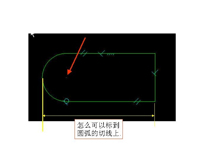

[讨论] 圆弧切线到直线尺寸标注的问题
发表于 2006-9-5 22:33:11 | 显示全部楼层 |阅读模式 来自: 中国广东中山
试了N次,只能标注圆心到直线的距离,不能标注圆弧切线到直线的距离尺寸.
- i2 I9 M/ `5 ?# q如果要求控制外形尺寸时,这样的标注能做到吗?
 楼主| 发表于 2006-9-6 13:15:50 | 显示全部楼层 来自: 中国广东中山
大家都没有遇到过这样的问题吗!
发表于 2006-9-6 14:23:25 | 显示全部楼层 来自: 中国广东珠海
 楼主| 发表于 2006-9-7 13:36:20 | 显示全部楼层 来自: 中国广东中山
谢谢,这样能够控制到,向你学习.
' g0 C& P6 ^5 P/ {* p& o5 [UG早期的版本,是在交叉的线条中点选区域. NX版里可以在交叉处选择,不过要变换设置.
发表于 2010-3-26 11:58:31 | 显示全部楼层 来自: 中国广东东莞
正确的标注是圆心上的并加注R,加工过程中有个标准是实际加工的R值大于标定值,内R反之。
