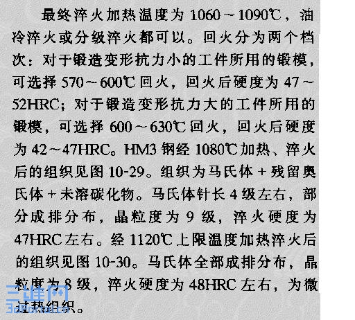

发表于 2007-1-23 21:50:33 | 显示全部楼层 来自: 中国广东佛山
HM3热处理工艺
HM3热处理工艺见附图。
wjliao + 2 技术讨论
