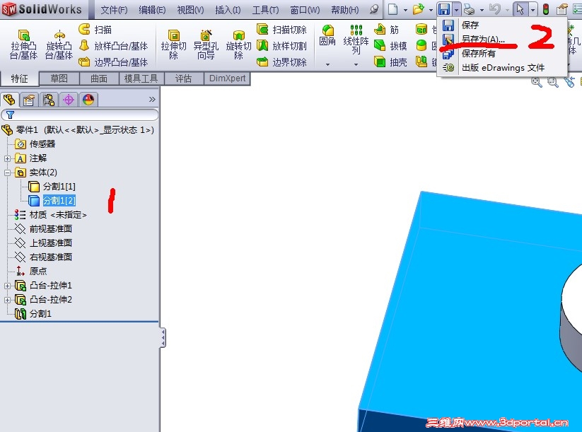

想请教各位大侠:
8 ]; K( t! I/ y$ Z  h+ L% `solidworks2011中,将一个实体A分割成B、C 2个实体后
3 K* R" P+ r9 B7 y: |4 F0 h2个分割实体B、C单独另存为文件后
! N+ I* p" A+ z& V, F/ \# Q1 \如何保持这3个文件的链接,使之达到下面的目的
# N: r, y- }1 r: |
) Y, L- k: J# `+ w7 x$ k2 y- S) X, u不管修改A、B、C文件中的任何一个实体的特征$ n% M. [) f5 N( t* j% X) R6 ^
都可以自动修改其他2个文件
9 M$ g$ k9 K3 |& w0 r' W7 E" h
4 E( U9 ?- ]; G  C/ m5 K. J如果上面的方法不行2 C: G# `: s! t/ |
那就只修改实体A的特征1 [6 ~; ~" T, ?9 w- Z0 [, r$ ?3 ~
B、C文件中的特征自动更新
1 g! G" W" J% f9 I# D9 D( Y9 K
+ L# T+ a# P% i: d  ~请问如何保持链接,请大家帮忙,在线等,谢谢!# F) l3 u% x% c

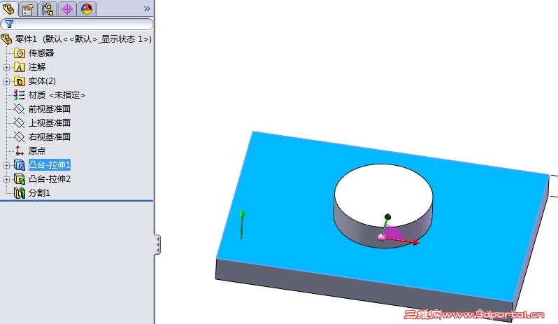

发表于 2013-8-19 15:41:22 | 显示全部楼层 来自: 中国浙江温州
分割后有图中的箭头标志吗?
阿帕奇 + 3

发表于 2013-8-19 16:18:12 | 显示全部楼层 来自: 中国浙江温州
不是A零件,是分割后保存的B、C零件

7 g! y* `! @6 r+ h. ]我是按上面2步来保存文件的 5 i' o# g1 M. Y! H
先选择一个分个体
7 @1 p6 J6 K6 A0 o& h然后点另存为: \4 W; \$ |7 V) @$ r  V
之后保存的文件
. i8 d. ^2 ]0 A0 r跟A文件一模一样了
8 [1 w. b& c6 e8 o; s7 r2 P

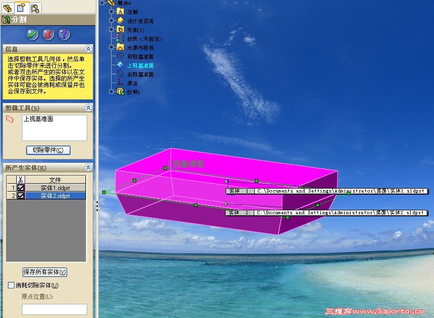

哦哦 原来是用“插入到新零件” 嗯 对了 这样的话 修改A B/C会变, 但是修改B或C  A还是原来的A

发表于 2013-8-19 16:57:48 | 显示全部楼层 来自: 中国浙江温州
分割之后,B、C就成单独零件了,与A零件没关系了,B、C之后添加的特征自然不能加到A中了。
6 y# ]0 D. b$ l% y& t0 c要想双向的,用B、C组成装配体,这样的话,在装配体中对B、C修改的,能更新到B、C中。
