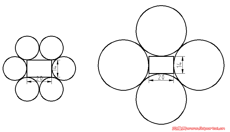

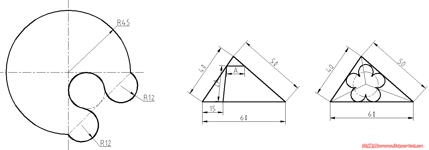

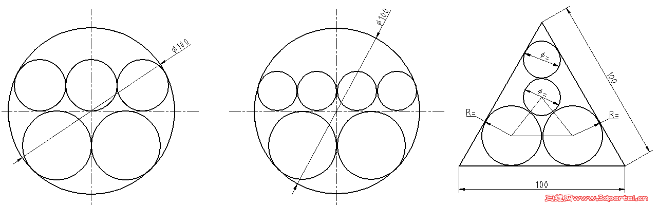

[求助] cad试题……求助,麻烦附上详细步骤,谢谢了!
发表于 2013-8-19 10:05:12 | 显示全部楼层 |阅读模式 来自: 中国江苏苏州
cad竞赛题2.png 5 K- `% [1 g- p* Y
发表于 2013-8-19 10:08:10 | 显示全部楼层 来自: 中国上海
现在CAD 里面有约束,直接画就好了
发表于 2013-8-19 10:24:30 | 显示全部楼层 来自: 中国江苏无锡
用高版本cad,运用参数约束

发表于 2013-8-20 10:16:04 | 显示全部楼层 来自: 中国浙江温州
用04做的,希望对你有所帮助。
% _3 @0 d" O# V" Z# j其实论坛有很多练习题,如果你会了,这些就不是难题了。  @1 v( K, @- T5 J; f5 d: ^8 |
http://www.3dportal.cn/discuz/forum.php?mod=forumdisplay&fid=332
练习.zip
23.03 KB, 下载次数: 15
cad2004
参与人数 1三维币 +10 收起 理由
2005llnn + 10 应助

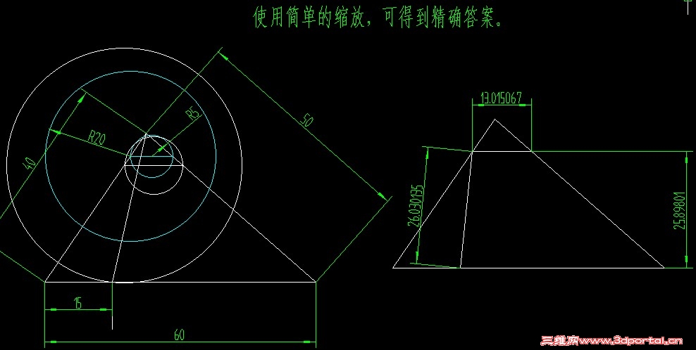

发表于 2013-8-20 11:10:41 | 显示全部楼层 来自: 中国广西南宁
解题A=13.015067.jpg 5 N2 ?( |+ a! [5 x/ t$ ^
9 G3 ]& S7 d& X% T& C9 c/ T
: \5 L8 m0 V& X' q9 b

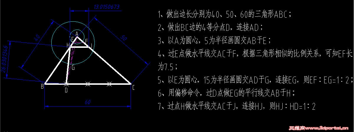

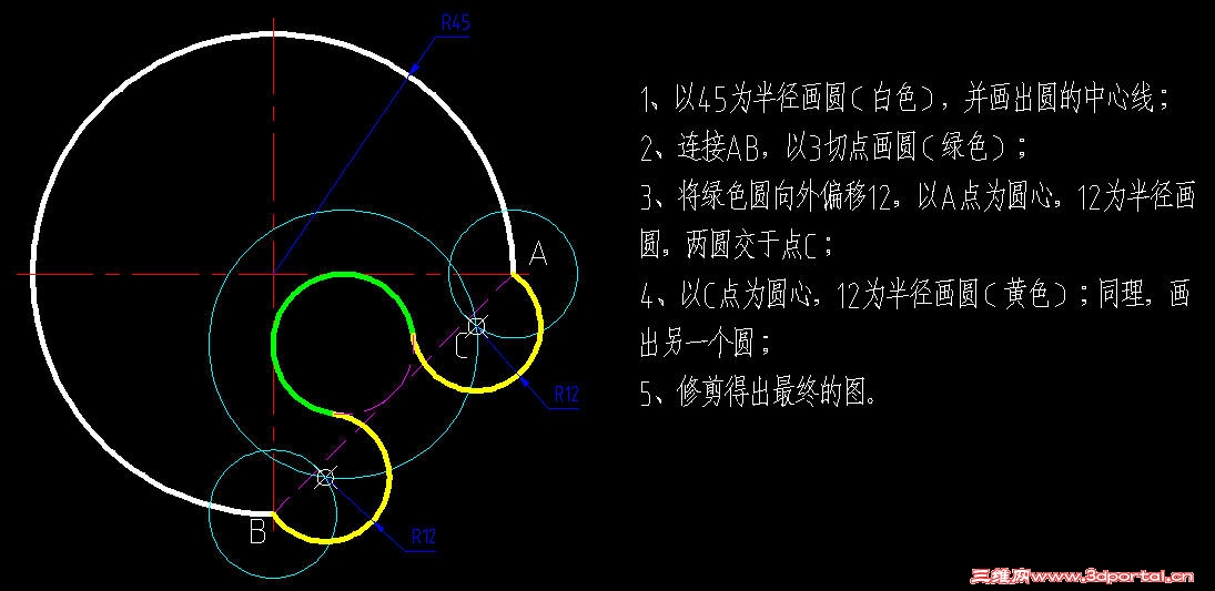

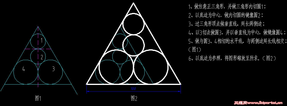

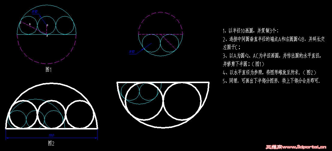

从上往下,第1题:7 O/ B& t" Q! R  T4 ]
第1题
第1题
7 v( y- A2 g/ u
6 w0 Q8 [) b5 O! y7 b: k
第2题:
" _( Y$ f& F. n1 i  u. A4 m" S
第2题
第2题
5 F. ?1 W5 S2 q' c3 J
7 D  I+ p  q  o; P) F
第3题:" E! e" t* t3 k& u" L  N2 I
第3题
第3题
2 E- z" J8 B  r2 v/ T7 [7 T9 X
0 F9 X2 z) t9 Z! g

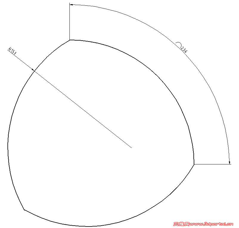

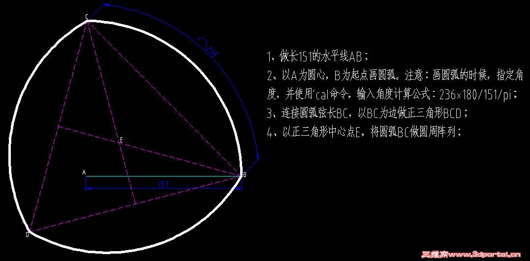

第4题:& z) i% ?' d) R9 m
第4题
第4题
" H1 Y* o4 Q7 `  p" s% f+ a! _/ R+ c) n$ w& K+ Q
第5题与第4题类似,不再重复。

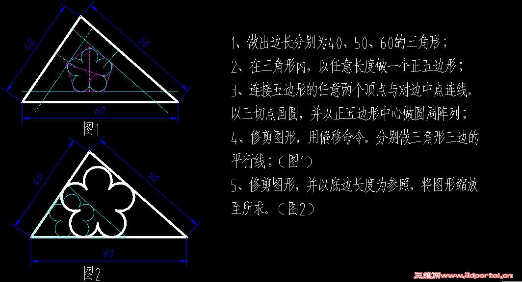

发表于 2013-8-22 09:32:48 | 显示全部楼层 来自: 中国安徽合肥
最后两题,有一点思路,但因为没做出来,也不知道对不对,仅供参考。
1 ~4 r/ X8 m" H! a" m; U8 \根据题意,只要能做出下面两个三角形,就能做出图形了。
' ?  t# q: Y( W+ F8 ?4 e  ?% S
目标
目标
3 r. ^  z( G9 P1 q* S( _

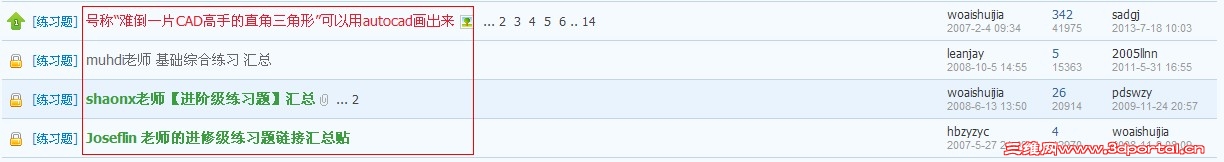

4 g& l2 O# m7 B) z* }" p+ E【進修級練習題16】
3 n) t* g0 Z% ^, e/ u【進修級練習題17】

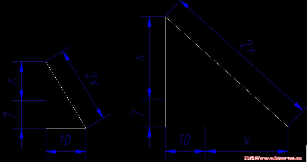

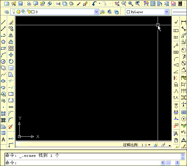

发表于 2013-8-23 10:23:14 | 显示全部楼层 来自: 中国福建泉州
最后二个用平行四边形画法就可以画出,Joseflin老师出过这种题目。
$ W) E. L3 K: s4 t- t7 H$ T+ e aaaa.gif . x. _& \6 I: n  W) s' }
4 u: U% c% b9 \# n* A7 r& P( E
发表于 2013-8-23 10:23:48 | 显示全部楼层 来自: 中国福建泉州
最后二个用平行四边形画法就可以画出,Joseflin老师出过这种题目。$ Z7 P0 N- X/ |; d. _, i
bbbb.gif 4 e) c7 y8 y* k
  [# x4 h( n4 o3 u( x* L$ F; @0 e5 X% K2 K

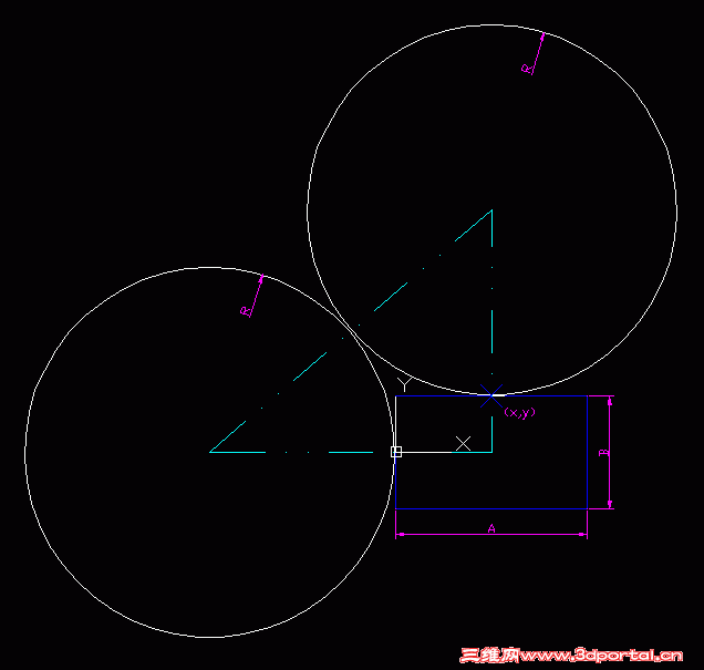

, l! K* ]# e5 f( W谢谢版主,现在知道怎么画了。但是知其然不知其所以然,我试着用解析几何的方法去验证,最后还是走进了死胡同,头疼!
发表于 2013-8-23 14:46:26 | 显示全部楼层 来自: 中国安徽合肥
冰冻咖啡 发表于 2013-8-23 10:23 static/image/common/back.gif
& M/ {( v% ]$ l" `! h最后二个用平行四边形画法就可以画出,Joseflin老师出过这种题目。
. J- D/ p% L( T" R: O& b
谢谢,能解释一下这种画法的原理吗?

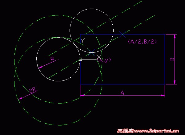

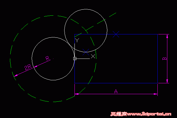

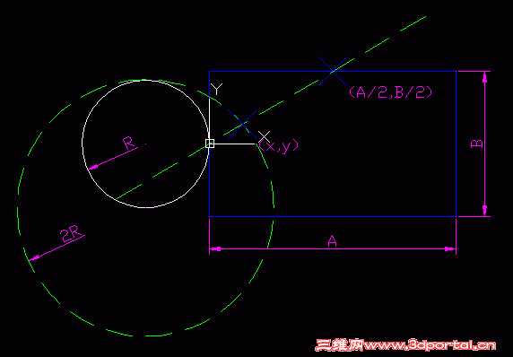

发表于 2013-8-24 14:54:42 | 显示全部楼层 来自: 中国吉林吉林市
- q4 o! y- a2 M! l4 z% m0 M4 ~
大隐于市 发表于 2013-8-23 14:45 http://www.3dportal.cn/discuz/static/image/common/back.gif
5 V: ], j- q9 R6 u% d) Y/ z谢谢版主,现在知道怎么画了。但是知其然不知其所以然,我试着用解析几何的方法去验证,最后还是走进了死 ...
6 S( H' D) g0 j' n* _2 }7 X) j9 V( R+ y8 @% q2 M2 {
解析几何推理过程及由此得出的几种画法
为讨论方便起见,以下均以矩形左侧直线中点为坐标原点
1
首先,根据图1和勾股定理很容易列出下式
1.gif ....................(1); \! _& ?2 @  {( g) V9 `- M6 j2 t
式中A,B均为已知条件,只有R未知,这是一个一元二次方程.由此可知此图二维几何画法有解
整理上式可得(已去除增根)
画法一:根据上式用数学方法求出R并画图(过程略)
画法二:根据上式用CAD二维画法求出R并画图(过程略)
以上两种方法均不是理想的CAD二维画法.故对式(1)做以下变化:
设上方圆的下象限点为(X,Y),如图2) y% P5 w( T, }
2
式(1)变为
+ y. U/ P: z1 }7 _3 e. u. R9 B, @2 O 3.gif ....................(2)/ \) h6 X% k, r) F  h% E2 ^/ \
为保证图形形状不变,式中X,Y存在线性比例关系:
4.gif ....................(3)
当式(2)中R为已知时,可用CAD二维画法根据式(2)和式(3),求出(X,Y)
式(2)是一个圆心为(-R,-R),半径为2R的圆;式(3)为过坐标原点和(A/2,B/2)点的直线.

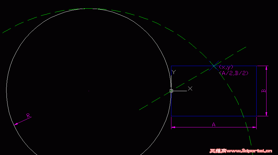

在图上按假定的R分别画出圆心为(-R,0),半径为R的小圆(3中实线圆)和圆心为(-R,-R),半径为2R的式(2)圆(3中虚线圆),再画出式(3)直线(3中虚线直线段).式(2)圆和式(3)直线的交点即为基于假定R(X,Y).
9 J: h) k; j$ ^( R' L 图3.gif
3
由于X,Y,R存在线性比例关系,CAD中用参照缩放方法,以矩形左侧直线中点为基点缩放与R有关的图形,使(X,Y)点与(A/2,B/2)点重合,新的R即为所求
具体的画法可分为几种
画法三:直接参照缩放图3中半径为R的实线小圆(见图4)
/ F8 Z3 n; G2 ^/ t5 E! D0 ~ 图4.gif
4
如果只想要R的答案呢,至此Game Over.
如果追求完美呢,就用复制或TTR等方法画出其它圆,完成整个作图.
:为形象起见,4中连同式(2)圆一起缩放了.

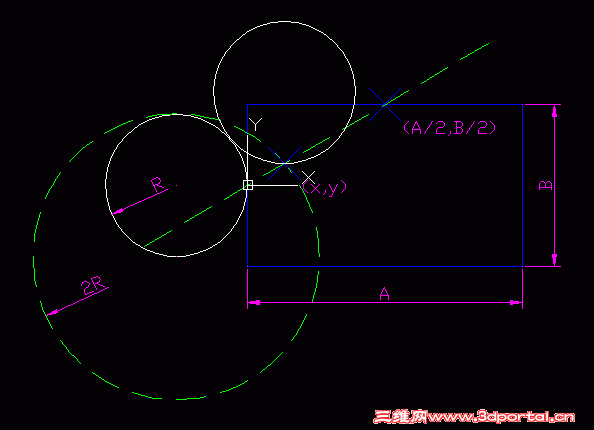

画法四:在图3的基础上,(X,Y)点为下象限点,R为半径,画出上方小圆(见图5),然后两小圆一起缩放.( r+ a4 P2 C: _8 v8 R. E
5
其中,画出第二个小圆的方法就多了,比如以第一个小圆的下象限点为基点,(X,Y)为目标点复制第一个小圆;还可以两点画圆等.有一种方法值得一提:即把式(2)大虚线圆和式(3)直线向上移动R距离--实际上就是把(X,Y)点向上移动R距离,以移动后的大虚线圆和虚线直线段的交点为圆心,R为半径画出与实线小圆相切的第二个实线小圆.见图6: B7 L+ `3 @7 E+ @) w
6
: 为形象起见,6中用的是复制方法.
这种画第二个小圆的方法派生出了此图的另一个画法.
画法五: 在图上按假定的R画出圆心为(-R,0),半径为R的第一个小圆(7中左侧实线圆),再画一个与其同心的,半径为2R的大圆(7中虚线圆),再画出式(3)直线,并将此直线向上移动R距离(7中虚线直线段),再以大虚线圆和虚线直线段的交点为圆心,画与第一个小圆相切的第二个小圆.最后以矩形左侧直线中点为基点,以矩形左侧直线中点到第二个小圆的下象限点的距离为参照长度,以矩形左侧直线中点到矩形上方直线中点的距离为新长度,参照缩放二小圆,进而完成整个作图.) Y" S1 w4 }  g2 d" h8 T' T7 M
7
这个题还有一些变种,如矩形上方或侧方有不止一个相切圆,但万变不离其宗,读者可自行脑补.
解析几何推理过程及由此得出的几种画法.rar
45.89 KB, 下载次数: 3
参与人数 1三维币 +20 收起 理由
2005llnn + 20 技术分享
