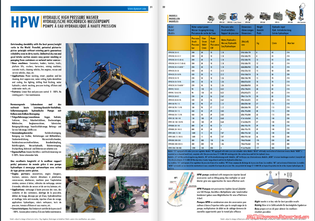

发表于 2013-8-20 20:57:33 | 显示全部楼层 来自: 中国浙江杭州
本帖最后由 zls888 于 2013-8-20 21:10 编辑 - ~% O9 q* i, ~/ l# B& @+ j1 m
  t8 ?! Z) ~# U+ m( f- V可以采用HPW高压水泵,外形极小,可以通过液压系统驱动,不同流量与压力都有合适的产品。尤其适用于移动装备
Dynaset-HPW-INT.pdf
184.27 KB, 下载次数: 5
asdolmlm + 2
