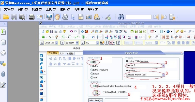

请问MASTERCAM 西门子,立加,后处理在哪里?MC有没有自带?- h5 A  b" ^7 I4 {# f: X, d" T
谢谢!
发表于 2013-8-20 11:40:18 | 显示全部楼层 来自: 中国广东东莞
用9.0的升级啊 一直这样用了几年了

老版9.0的有西门子的后处理?
- N* @9 U  @, z, v3 g你的意思是用老版的后处理,然后再用x6打开就可以了?回头试一试,谢谢你

idongjun 发表于 2013-8-20 20:02 static/image/common/back.gif0 Q9 _/ M, [: b" s% b) o6 `
老版9.0的有西门子的后处理?4 t5 M3 q( t1 P4 Q

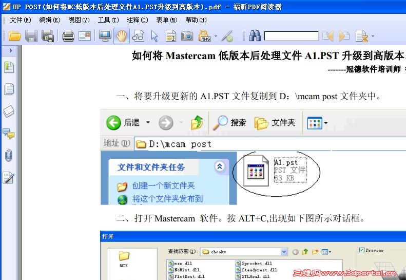

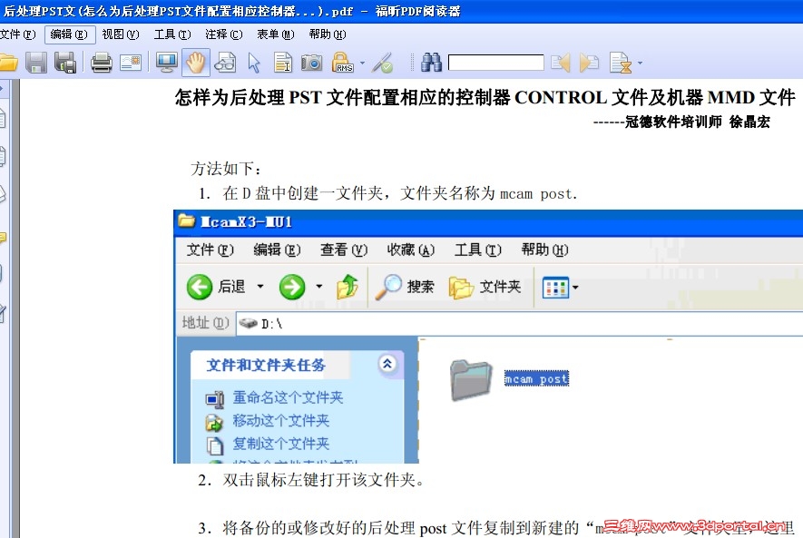

. r. y( K. `1 O- Z) z4 R. m旧版本后处理升级一下就可以用了,如何升级论坛里有详细教程,自己搜索去吧

MC 升级后处理.rar (1.72 MB, 下载次数: 140)
 楼主| 发表于 2013-8-22 00:18:52 | 显示全部楼层 来自: 中国北京
本帖最后由 idongjun 于 2013-8-22 00:19 编辑 : W* v# n9 p, n: k# \) S8 `
* z6 D% [4 ~" C" B) ~% ~& f7 u9 `) n
. A& U6 v' _; Y, B' j& l" g: q% s' d再不补充一下照片吧,压缩包里面就这些东西。2 L# m; c- c; d5 K$ ~! V
