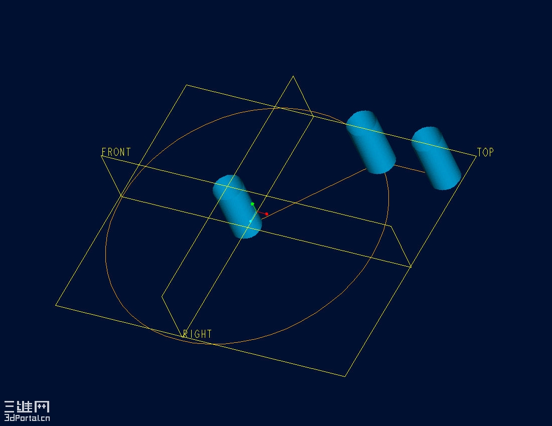

麻烦高手讲解一下Top-Down在PROE中的应用,以及如何创建骨架线,先谢了:)

. U$ O* S0 X% I% C7 [不好意思,原来是我的话题太大了,主要是因为我不懂什么是骨架线,所以想请高手讲解一下骨架线的概念,以及如何利用骨架线创建实体。我在坛子里搜了,好像有关话题几乎没有。

同底向上的装配设计首先生成各个零件,然后进行装配。这种设计方法比较真观,也较常用。
/ A7 Y( a% |  p5 `4 @- v( e/ d但在开发产品时常用另一种方法,由顶向下的装配设计(即top-down设计)。因为在开发产品初期还不可" k/ `3 L5 R6 n+ q( m
& D" @  M" n0 D4 y9 g2 ~. B能细化到底层的各个零件,只有一个大概的设计轮廓,然后在设计过程中再逐步细化,在设计过程中生成
3 w* p6 t8 `! O% l, S/ @% j4 J' D# ]1 q! C, P8 p: M
所需要的各类零件。骨架模型 是这个组件的第一个零件,其他零件全部参考骨架模型组装。骨架模型里7 c+ f6 }) i1 W: s( M/ N2 }
6 q3 B+ A% K; c) v! H& X
不只有线,还能有点,曲面,而且不需要很精确的定位,因为在参数化软件里设计中再进行修改是很方便
, w3 m- l* N; H% N, A3 X! [% T$ {, X' `% p( p& {- J  }
的,这也是top-down设计的意义所在。
; {8 K; K. ~4 h& G
! s4 w% u: m; x6 C- ^% z; P+ e0 b[ 本帖最后由 吴泰枫 于 2006-9-7 16:24 编辑 ]
 楼主| 发表于 2006-9-7 16:30:15 | 显示全部楼层 来自: 中国北京
回复 #4 吴泰枫 的帖子
谢谢4楼,明白了一点点,要是采用Top-down设计产品,最开始的骨架模型是不只是必要的几个基准面以及线、点,然后随着设计的深入,再将其他的骨架依次加入。一直到最后,整个装配出来了,然后再拆分零件图。不知道我理解的对不对

发表于 2006-9-7 18:02:45 | 显示全部楼层 来自: 中国江苏苏州
看看這個夾子就可以理解了  t) ^7 Y6 z" S6 K; c  i
調整骨架曲線里的距離直﹐
& u$ t! a1 j& O4 s6 t  t' j& b4 R然后裝配里REG下﹐
/ X0 W5 |. K0 \) [% C) Z開口就變化了。

发表于 2008-2-26 15:01:59 | 显示全部楼层 来自: 中国上海
我也是,感觉这个有点懵懂,骨架是不是就是一些虚拟的线,然后再往里面填充实体
, ]. A9 o& A& Z9 S% i( ^
发表于 2008-2-26 21:14:20 | 显示全部楼层 来自: 中国北京
就是一个预先的整体布局!4 S0 H/ k: t9 A, y0 s1 U1 ^5 B
通俗点说就是先替一些你要设计的零件划好分界线,分界面,分界点,在设计时可把零件拉伸至这些点,线,面.修改时就只要改动骨架零件的点线面,下面的零件就会自动跟着改变,而不需要一个一个的去重新设计底下的零件!
