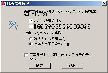

发表于 2008-5-20 15:07:37 | 显示全部楼层 来自: 中国上海
可以使用堆叠功能,在"/"的前面和后面写上你要的数字,然后堆叠.
发表于 2008-5-20 17:14:34 | 显示全部楼层 来自: 中国北京
6楼正解,设置自动堆叠
& q9 f+ ?1 }+ O, [" t! F3 `% r在多行文字中设置
发表于 2008-5-20 20:15:55 | 显示全部楼层 来自: 中国
07以上版本支持多行属性,可以在多行属性中设置堆叠。
