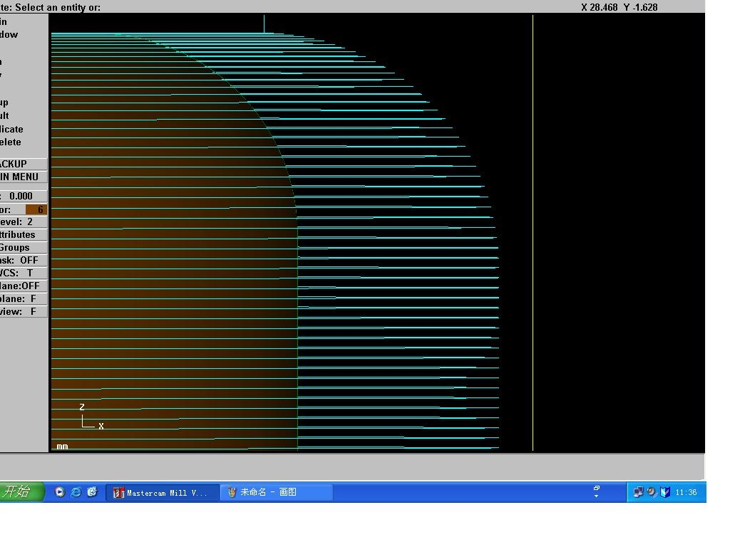

9 J9 n% g* f% n$ K- w7 O. b 此刀路是用曲面流线做的,在走刀方式选螺旋即可。当然,曲面流线的方向很重要,要做此刀路一定要知到曲面的流线方向。! ~, m  V$ C8 j7 @7 f! B- ^
    放此刀路的目的是想让大家把一些经典的刀路拿出来与大家共享,互相学习,共同进步。我先带个头,来个抛砖引玉,希望大家不要见笑。
