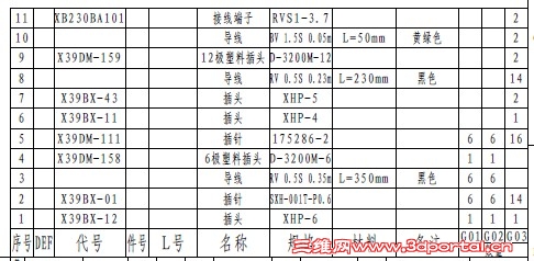

坛子里有没有高人知道这种明细表是怎样出的?- F' \  b% B! d, x( _+ _  e& k
6 ?4 R1 h& I  K9 U# d9 X! G
多变量的明细表
多变量的明细表

先在零件中编辑自定义属性(界面右边),在装配图中插入材料明细表
发表于 2013-8-20 14:27:12 | 显示全部楼层 来自: 中国浙江绍兴
先进入工程图界面,放置好所要出的装配体的三视图,以及正等轴测图,然后进行一下操作:插入——注解——自动零件序号——点选正等轴测图,就可以插入——表格——材料明细表——点选刚才的正等轴测图,就出来明细栏了,不过要提前设置好明细栏的标准模版,一般为你们公司通用的模版,然后进行手工排序零件序号,因为一般自动生成的都是乱的,再在明细栏中右键进行序号排序,让它们从小到大排列,最后对应的选择每个零件,右键打开零件,去每个零件的属性中去设置相应的参数(如果你在当时建模之初没有设置好的话)。
