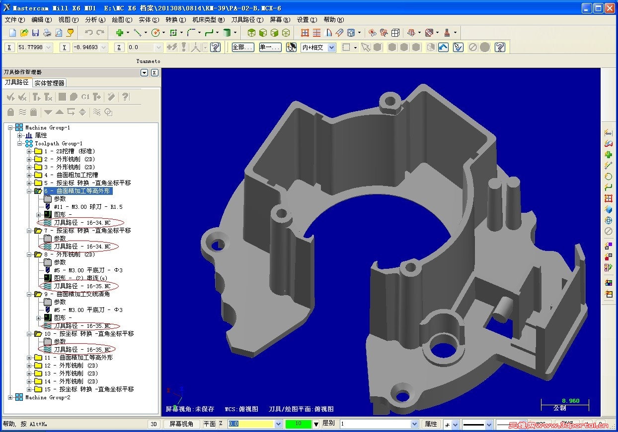

MASTERCAM  X6后处理时。我明明点选了几操作一起出一个程序(全部都已经打钩了),但实际处理出来的程序却分成好几个程序(后处理时,只有一个一个的勾的出程序)。根本不能连着一起成一个程序?是后处理哪里没设置好吗?昨天还可以的,可能哪里被我设置了就成这样。

不相同的名字?

比较笨的办法是先全部更改对应的NC文件名,然后再一起后处理(后处理的时候记得勾选“覆盖”选项呵):  \# n1 i% {7 I1 D" w

这个其实很简单,重新复制程序,粘贴即可!
