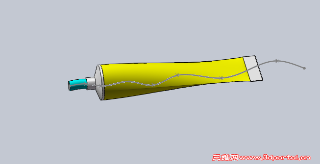

这是一个类似挤牙膏的动画,管子向后移动的时候,牙膏怎么也随之变长 ,求指教???! G- v% I/ h/ ^) d6 `, L

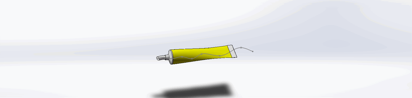

本帖最后由 zsjdnx 于 2013-8-20 11:58 编辑 2 ^' W' l; I4 c( q: R, }
, j  P/ @* s% @* c5 @! C 搜狗截图20130820115816.jpg 做了一个,楼主看看是不是你想要的结果 装配体2.gif
 楼主| 发表于 2013-8-20 11:57:25 | 显示全部楼层 来自: 中国河南郑州
zsjdnx 发表于 2013-8-20 11:55 static/image/common/back.gif. C- I0 E& [, N/ M
做了一个,楼主看看是不是你想要的结果
2 c+ y4 x6 t9 |5 t6 w( ~) d
是的  能传个附件看一下吗

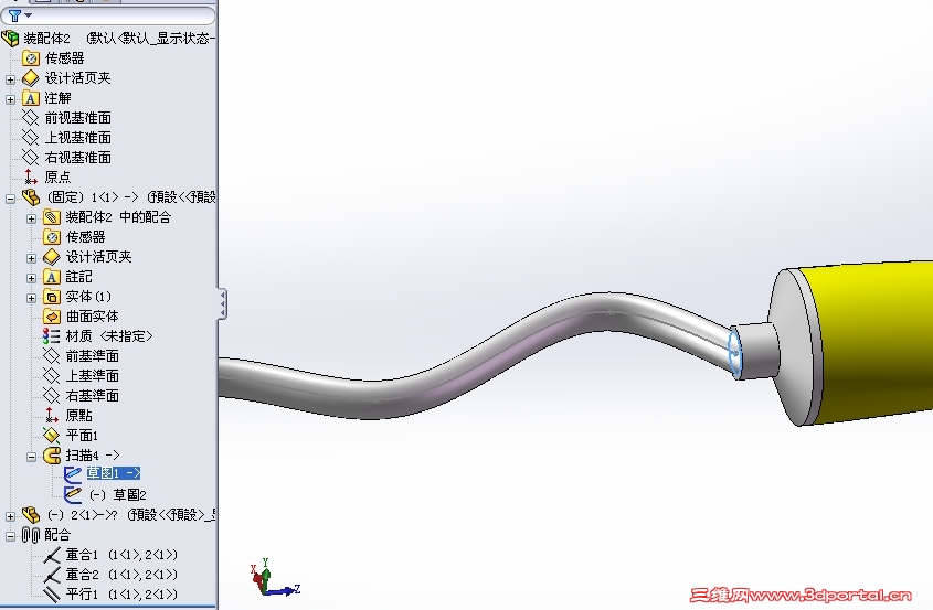

zsjdnx 发表于 2013-8-20 12:00 static/image/common/back.gif; l! j  T0 D' B7 O
看我刚刚上传的截图吧  w8 l. x  f+ B
源文件
8 p2 n7 N2 w: }! R
请教下  那个管子向后移动的时候 牙膏不变长是怎么回事

发表于 2013-8-20 16:28:42 | 显示全部楼层 来自: 中国浙江宁波
rnlnfei01 发表于 2013-8-20 14:05 static/image/common/back.gif
- i& @1 G5 [3 {- W" V( _5 \, e6 g请教下  那个管子向后移动的时候 牙膏不变长是怎么回事
! N4 l) j, e( J8 @  ]4 k
草图,转换实体引用
 楼主| 发表于 2013-8-20 16:39:14 | 显示全部楼层 来自: 中国河南郑州
zsjdnx 发表于 2013-8-20 16:28 static/image/common/back.gif" }8 X7 Q) F& m$ y
草图,转换实体引用
+ g9 N; f4 L' S- R  G# t1 N哦  知道了 谢谢
