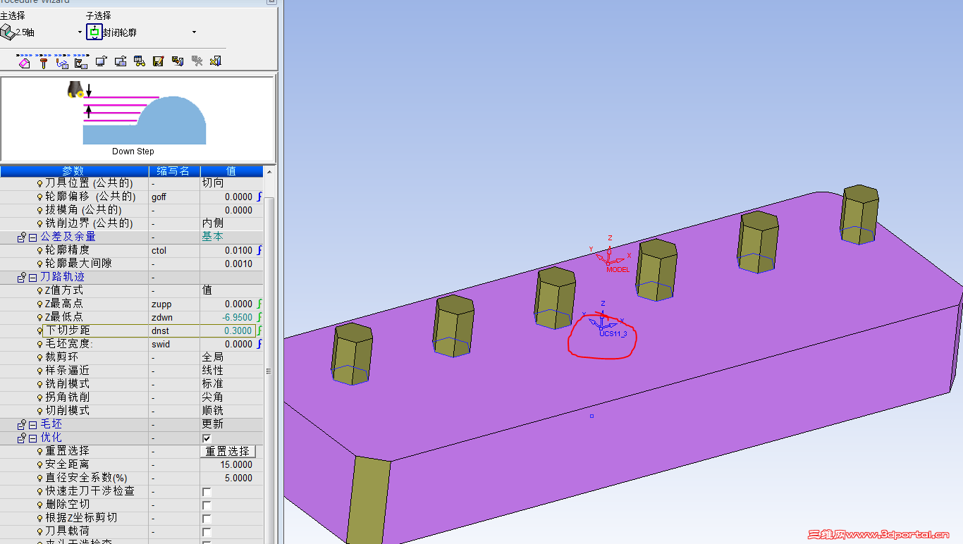

2 z$ i" c" y; @1 I' g如下图对刀框上面的那个点的代码多少,由于有特殊情况,有时候毛坯不一致,无法统一,帮忙看看代码多少( O+ U# R2 |! M0 V8 h# |0 T2 I
顺便共享下代码,个别汉化了下,英文的那些都是未知的代码; u. e% v) x2 L) K1 M+ e

這個也是我一直以來的疑問
& k  N# [' P- v5 J8 p" R電極模組都出來那麼多年了 做完的電極有3個高度點   (e11有4個高度點)
, m* ?! J& l5 p# m: {竟然在nc底下 沒有相關的參數?   (e11的nc座標系 轉入nc時竟然沒有這選項?)0 Q3 F' w0 y/ C) r
7 _( D: Y; q4 s! {- ?+ d
還是電極的高度點 一直以來是有nc關連參數 而沒有公開?
, h1 W! E4 M) W4 u電極範本裡 就是差了樓主那個點的關連參數 而變成不能自動化
2 B- P. t7 a3 d# |/ w  S0 N(除非那個點 圖面設Z0 但這對現場加工人員來說 太麻煩了)

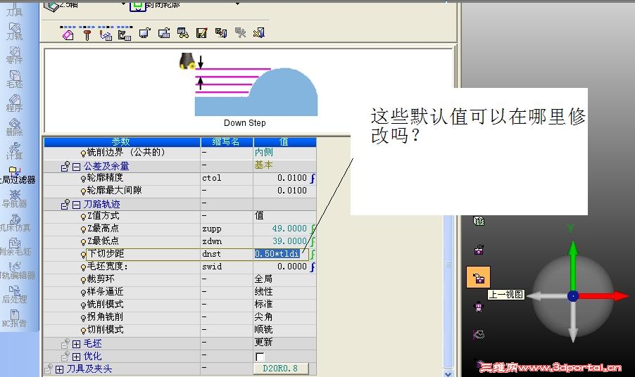

发表于 2013-8-21 11:18:58 | 显示全部楼层 来自: 中国江苏苏州
这些默认值的地址在哪里,可以修改吗?
 楼主| 发表于 2013-8-21 12:06:34 | 显示全部楼层 来自: 中国福建厦门
ZJGLCX 发表于 2013-8-21 11:18 static/image/common/back.gif2 [2 K2 q+ _/ C/ V  |! w2 s
这些默认值的地址在哪里,可以修改吗?
: {$ H0 P3 Y" ^1 p
直接在里面改就好了,代码应该是唯一的,无法创建吧

呵呵,俺也烦这个,每次一到光周边的时候,就要重新选择确认下,害得电极全自动变成半自动,中间点设为0吧,每个电极要降的高度又不相同,也烦。看来真是鱼与熊掌不可兼得吖,嘿嘿。
