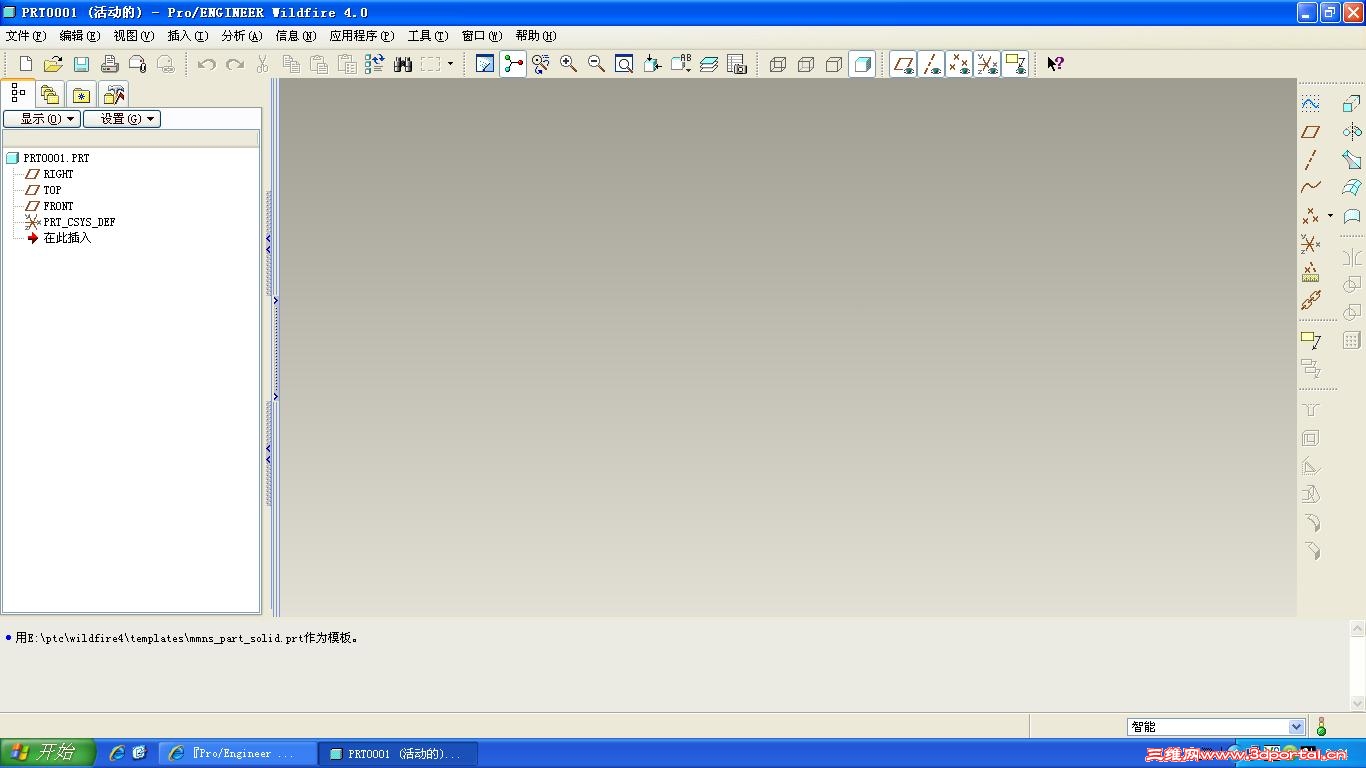

[求助] 怎么显示出坐标系
发表于 2013-8-21 08:14:17 | 显示全部楼层 |阅读模式 来自: 韩国
http://C:\\Documents and Settings\\HP\\桌面\\1.JPG
 楼主| 发表于 2013-8-21 08:15:16 | 显示全部楼层 来自: 韩国
截图看看吧& R4 q7 r8 O  g* a2 m5 V
 楼主| 发表于 2013-8-21 08:16:01 | 显示全部楼层 来自: 韩国

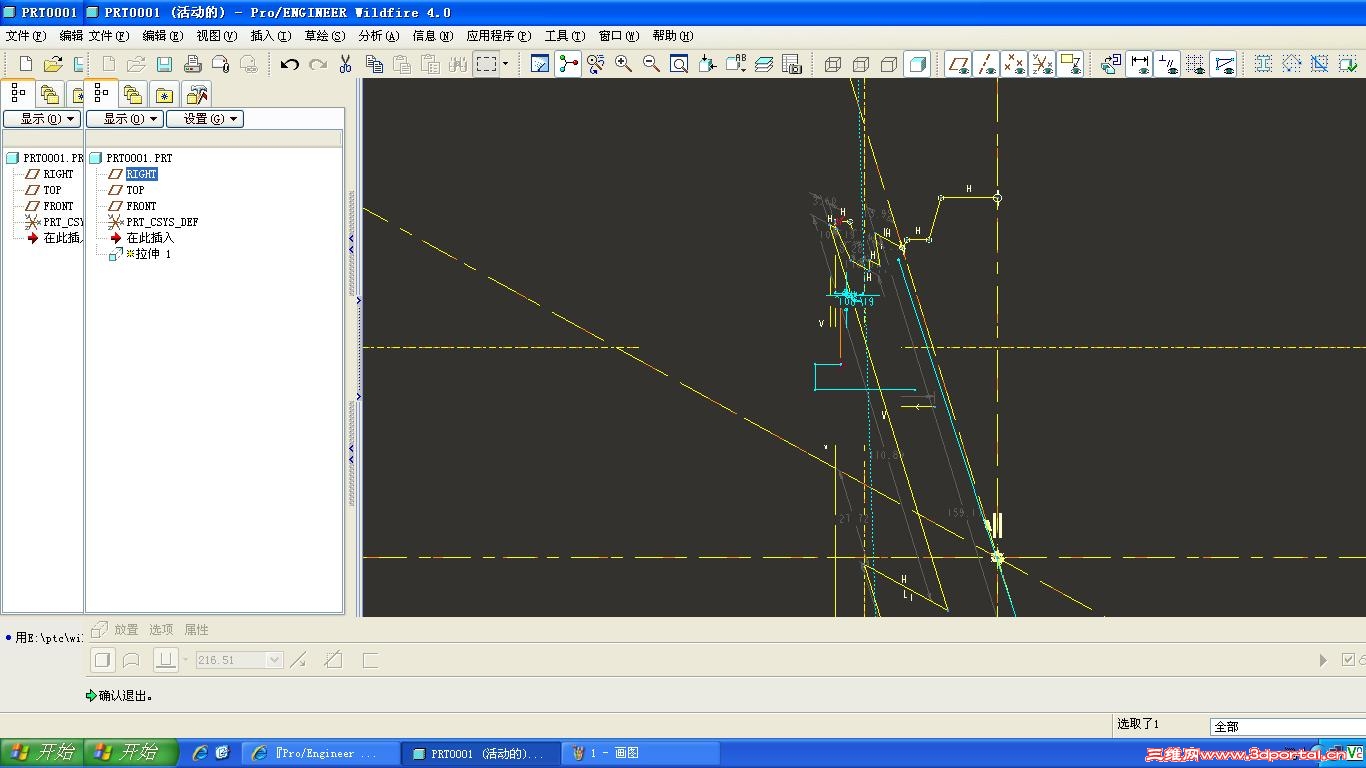

继续上一张图 草绘的时候变成这样了
 楼主| 发表于 2013-8-21 11:59:33 | 显示全部楼层 来自: 韩国
哪位大哥能帮帮忙啊  下载的proe安装上就这样 连着换了3个安装包了 都这样

还是自问自答吧  连我问题都没搞清楚就说简单  研究了这么多天终于搞清楚了  在桌面右键-属性-设置-颜色质量  调整为中(16位)就恢复正常了
