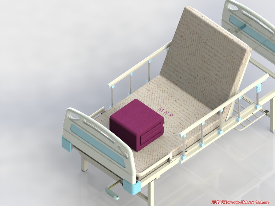

大家帮我看看  总是不满意啊
发表于 2013-8-21 10:34:45 | 显示全部楼层 来自: 中国浙江杭州
原来是个病床,渲染得很给力,被子造型也不错
发表于 2013-8-21 11:20:47 | 显示全部楼层 来自: 中国山东青岛
1、床边立柱边角尖锐未处理,有点危险,所以不够逼真
$ b2 q, f2 t. r2、床头材料反光度过高,个人认为这种床体床头部分都是塑料,应为亚光或磨砂效果

发表于 2013-8-21 20:04:50 | 显示全部楼层 来自: 中国广东东莞
医院很少有被子折成解放军用标准被型的!如果LZ要效果图,可整到MAX中渲染下当可知什么是照片级效果了

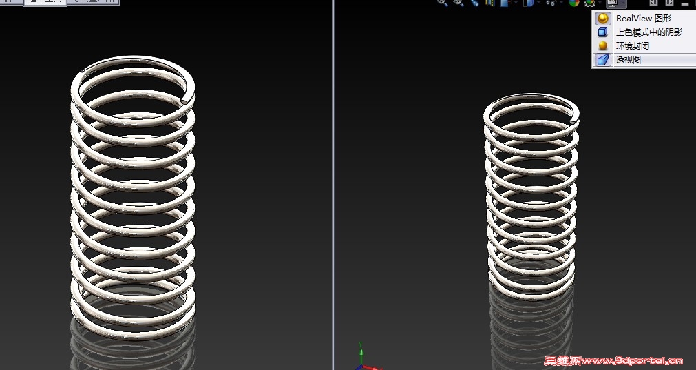

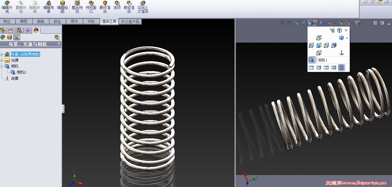

发表于 2013-8-22 09:22:03 | 显示全部楼层 来自: 中国江西南昌
截两个图。) j+ Q  W. G) G- J8 k  v* ~: \; P
7 Q* X, E# |5 I( V! |& u
第一张是普通视图与透视视图对比。
) {: j/ B# u7 |
5 U' V4 M2 l- s第二张是普通视图与照相机视图对比。; ]( _& I+ d, ~/ J6 `1 Z. f
. V. P) ]& u$ ?0 ~8 Q1 b QQ截图20130822092008.jpg 7 Y1 Q) m8 B$ O1 _" x. ?
; Q1 ~7 f& E! {: @
/ a, S4 o' F0 T! a& l' y, u/ h0 E' L QQ截图20130822092034.jpg
! J4 \  g( @% r' O
 楼主| 发表于 2013-8-22 09:31:28 | 显示全部楼层 来自: 中国浙江杭州
wjchicken 发表于 2013-8-22 09:22 static/image/common/back.gif3 V1 V5 Y1 l" v+ f
截两个图。7 k2 l- L  V) h8 N7 o7 w, B9 Z
  |) e( e+ g6 F9 a第一张是普通视图与透视视图对比。
3 L  E# k/ Y7 e- S+ G9 ]透视图对比明白 效果还是比较明显的  第二个  相机视角怎么调不出阿里 我这里没有显示
发表于 2013-8-22 09:33:38 | 显示全部楼层 来自: 中国江西南昌
视图,光源与相机,添加相机。
$ W$ r, S* N$ o+ ^. k
, U7 [1 i5 r& }* Csw的帮助文件里搜素一下就有的。
 楼主| 发表于 2013-8-22 10:11:36 | 显示全部楼层 来自: 中国浙江杭州
wjchicken 发表于 2013-8-22 09:33 static/image/common/back.gif
- v' L% o8 F" r视图,光源与相机,添加相机。
% ^9 J% y$ g) Z7 N% {$ r, W  J# A
sw的帮助文件里搜素一下就有的。
7 q* G& V5 J5 Y- @% p请问为什么要在相机视角下渲染 感觉差不多效果
发表于 2013-8-22 10:40:16 | 显示全部楼层 来自: 中国江西南昌
一、保证模型位于渲染图的正中间,不会偏。/ f& L4 [& ]7 h2 Z
二、锁定视角之后不会因为意外移动鼠标导致视角变化。方便在修改模型或者修改光源、布景等条件之后,对多次渲染结果进行对比。
发表于 2013-8-22 10:41:11 | 显示全部楼层 来自: 中国广东广州
怎么不是白色被子呢?病房里!

发表于 2013-8-22 12:47:00 | 显示全部楼层 来自: 中国上海
感觉光打的太多了,有点失真
