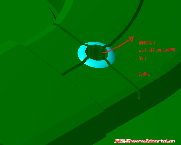

[求助] mastercam怎样补斜孔

发表于 2013-8-21 12:34:38 | 显示全部楼层 来自: 中国江苏苏州
建议提取圆的曲线——拉伸圆柱——融合在一起( K/ d2 O9 y7 i8 {9 S
发表于 2013-8-21 12:46:58 | 显示全部楼层 来自: 中国辽宁铁岭
说实话,你这个补面确实不难。
发表于 2013-8-22 11:21:21 | 显示全部楼层 来自: 中国四川成都
提线或者画圆拉伸或旋转都可以搞定。

发表于 2013-8-22 17:15:58 | 显示全部楼层 来自: 中国上海
虚心讨教 发表于 2013-8-22 16:09 static/image/common/back.gif
& ]$ c  |( A8 H! v+ g, o你怎么知道下面的洞一定是个正圆,取几个点画圆实在不敢恭维,应该去把这些怎么画曲面的这些功能搞熟练为好

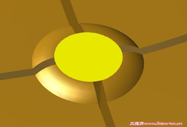

发表于 2013-8-24 14:38:11 | 显示全部楼层 来自: 中国江苏苏州
虚心讨教 发表于 2013-8-24 13:49 static/image/common/back.gif
5 W7 n% x6 Z- w" l4 N
闲来胃疼试试看看是不是这样的·················还有我发现这个面不平有0.003的误差 好吧 我们就当它是平的吧

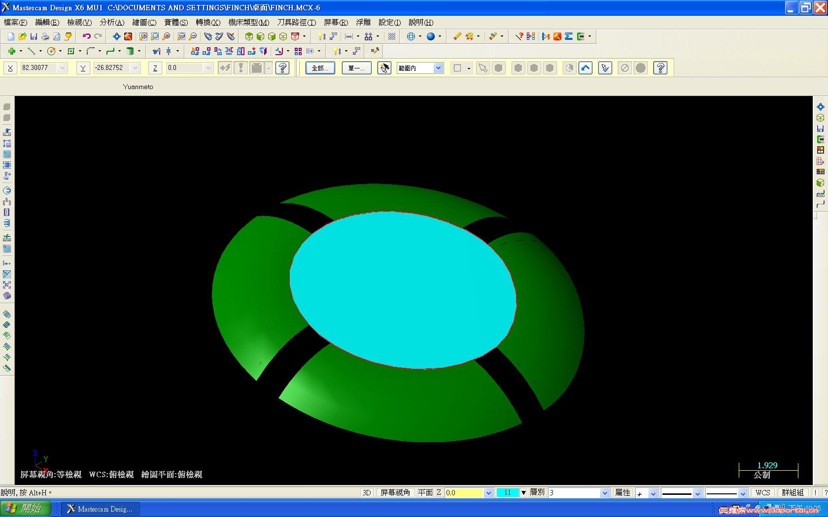

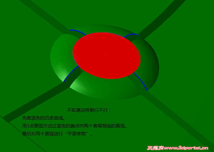

发表于 2013-8-24 22:44:15 | 显示全部楼层 来自: 中国台湾
5 r, U  R. }, y4 E
# }* T" I2 _& W9 m2 ?2 Q& [
這是我的做法,你參考看看!
8 F+ y( }. g% [6 Z! q  K& }! c1先用曲線之單一邊界,四周邊圓,+ T6 T; h( L; N. k2 @# p
2曲線熔接,沒有連接的邊圓
$ ~, z# d/ r, t$ f- N5 k+ i3轉成單一曲線(可做可不做)
5 X, E% R7 Q1 i( k5 z4最後用曲面之平面修剪!
FINCH.zip
1.03 MB, 下载次数: 12
